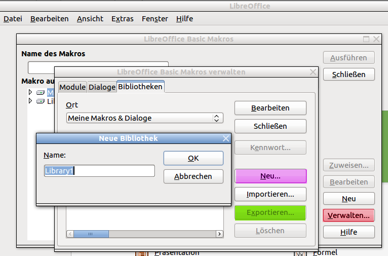

Makro "außerhalb" speichern:
unter Extras/Makros/Makros verwalten/LibreOffice Basic auf die Buttons:
"Verwalten", dann auf "Neu" klicken und eine neue Bibliothek anlegen - in der dann das Makro speichern. Diese Bibliothek kann dann als "Bibliothek" oder als "Extension" exportiert werden (Button "Exportieren") es wird dann (bei "Extension") eine *.oxt-Datei erstellt, die man über den Extension Manager (Extras/Extension Manager) importieren kann. Wenn man in einer Umgebung mit mehreren Usern immer mal wieder das eine oder andere Makro ergänzen/umschreiben muss, ist das ein 1a Weg um die Makros einer Anwendung zu pflegen, denn eine Extension (Bib_Version_1.oxt) über den Extension Manager gegen Bib_Version_2.oxt auszutauschen das schafft fast jeder User.
Wichtig ist, dass Extensions NICHT beim Start von LO geladen werden. Man muss also in das Startmakro einer Applikation diese Ladeprozedur einfügen, sonst werden die Makros dieser Bibliothek NICHT gefunden!:
if not BasicLibraries.isLibraryLoaded("NameDerBibliothek") then BasicLibraries.loadLibrary( "NameDerBibliothek")
