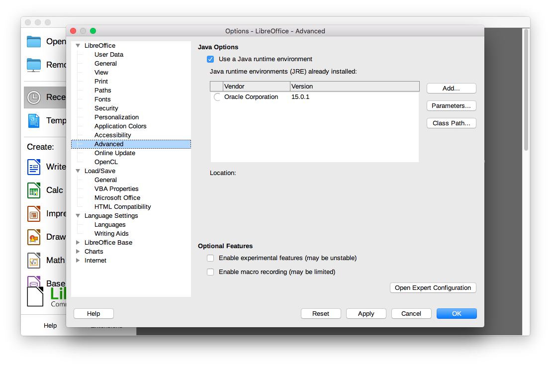

franc
Beiträge: 12
Registriert: Do 12. Aug 2021, 18:32
Re: Workaround: Grafiken als Text verankern
Beitrag von franc » Mo 16. Aug 2021, 17:38
Die Einstellung gibt es halt beim Mac leider nicht :(
Der Einstellungsdialog schaut dort so aus, kein Unterpunkt Writer:
