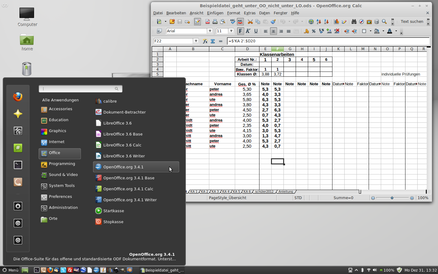

vielleicht ist ein für Dich möglicher Weg auch die Installation von AOO 3.4.1 unter Linux, denn das geht, siehe Bild anbei.

zu dem Schritt für mich persönlich: Hatte bisher nur im Paketmanager geschaut, und da lässt sich zwar OpenOffice.org (und etliche weitere) anhaken, aber im Begleittext steht "This is a transitional package, replacing the OpenOffice.org packaging with the LibreOffice packaging." Und das will ich ja nicht.... In ubuntuusers.de steht was, was dem widerspricht: "In den Paketquellen von Ubuntu befindet sich nur das jeweils zum Veröffentlichungstermin der Ubuntu-Version aktuelle OpenOffice.org." Hab ich da was übersehen? (hab linux peppermint, mit praktisch den selben paketquellen wie ubuntu). Außerdem hab ich hier und da davon gelesen, dass die beiden Progs sich in die Quere kommen können.
Wie installiere ich also am einfachsten und vor allem solidesten OO unter ubuntu parallel zu LO? Manuell, oder gibts eine paketquelle, oder geht es wirklich wie oben zitiert über die ubuntu-paketquellen? Wenn ich es raus hab, schreib ich es auch gern ins ubuntuusers.de-wiki.

Parallel-Installation OO/LO klappt auf jeden Fall mit Originalen von LO/OO - Homepage.
Jedenfalls haben Viele, auch Ubuntu-Anwender beide auf dem selben Rechner.
NACHTRAG:
Wahrscheinlich machen sie es nach dieser Anleitung
für Installation mehrerer LO-Versionen parellel
https://wiki.documentfoundation.org/Ins ... arallel/de

2clap hat geschrieben:Wie installiere ich also am einfachsten und vor allem solidesten OO unter ubuntu parallel zu LO? Manuell, oder gibts eine paketquelle, oder geht es wirklich wie oben zitiert über die ubuntu-paketquellen? Wenn ich es raus hab, schreib ich es auch gern ins ubuntuusers.de-wiki.
Ich habe unter Linux Mint ein Original von der AOo Hompage manuell installiert, hatte aber auch Probleme mit dem "in die Quere kommen", inbesondere bei der Desktop-Integration. Momentan traue ich mich daher nicht von LO 3.6.3 auf L0 3.6.4 zu gehen, weil ich vermute, dass mein paralleles AOo sich dann wieder aus dem Startmenü verabschiedet.
Am sichersten ist es vermutlich, nur AOo oder LO zu verwenden, vor der Installation die "andere" Version komplett zu deinstallieren.
Aber eine Garantie kann ich nicht geben insbesondere weil ich kein Linux-Fachmann bin.
EDIT: Mit der Lösung von Balu bist Du auf der sichereren Seite.
