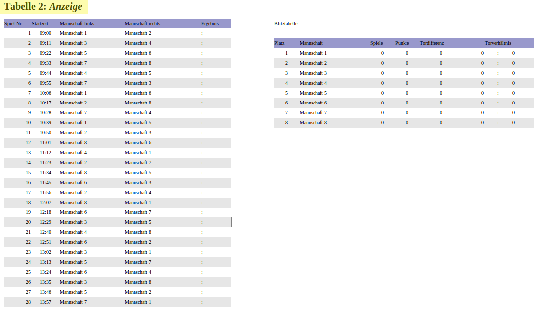

Nun soll die ganze Sache auch auf einer Infoanzeige während des Turniers zu sehen sein. Dazu speichere ich die Tabelle als HTML, veröffentliche diese und zeige die Tabelle 'Anzeige' in einem Webbrowser mit automatischer Aktualisierung an. Soweit ist auch alles gut, doch stört die automatisch aus dem Tabellennamen generierte Überschrift etwas. Ich muss die HTML genau im Browser positionieren. Einfacher wäre es natürlich, direkt die Sprungmarke auf die Tabelle in der HTML zu nutzen. Hat da jemand eine Idee, wie ich das anpassen kann?

Geri hat geschrieben:Was meinst Du mit "die automatisch aus dem Tabellennamen generierte Überschrift"? Ich sehe, wenn ich (mit v3.6.4.3) exportiere, keine Überschriften, die auf einen Tabellennamen hindeuten.
Ich habe mal einen Screenshot gemacht und die Zeile die ich meine gelb gemarkert.
Anzeige mit der störenden Zeile
Oder in Quelltext ausgedrückt:
<A NAME="table1"><H1>Tabelle 2: <EM>Anzeige</EM></H1></A>
Ich habe übrigens 3.5.4.2 - das scheint die aktuelle von Ubuntu verteile Version zu sein.
