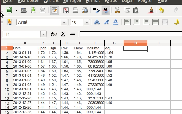

vor mir liegen, bzw. in Tabellenform abgespeichert, habe ich eine ganze Menge an Historischen Börsenkursen. Nun will ich diese Daten auswerten. Die Daten liegen in folgender Form vor. 1.Spalte: Datum 2.Spalte: Eröffnungskurs, 3.Spalte: Maximum, 4.Spalte: Minimum 5.Spalte: Schlusskurs und das jeweils täglich. Zum Beispiel würde ich gerne die prozentuale Differenz von dem Schlusskurs und dem Eröffnungskurs des nächsten Tages bestimmen lassen und das für jede Zeile oder die prozentuale Differenz vom Eröffnungskurs und des Schlusskurses des selben Tages.
Ist das mit libreoffice calc überhaupt möglich, und wenn ja, wie?
Ich wäre sehr dankbar für hilfreiche Antworten :)
So sieht das ganze aus:

natürlich ist das möglich.
prozentuale Änderung Schluss-/Eröffnungskurs: in Zelle H2 (formatiert als Prozentangabe) die Formel: =b2/e3-1
prozentuale Änderung Schluss-/Eröffnungskurs eines Tages: in Zelle I2 (formatiert als Prozentangabe) die Formel: =e2/b2-1
Danach diese Formeln nach unten kopieren (in alle gewünschten Zeilen)

Natürlich ist das mit Calc möglich - aber alleine am Screenshot*** ist schon zu erkennen das deine Daten ziemlich kaputt sind, und zuerst mal repariert (oder nochmal richtig importiert) werden müssen.
Zum Auswerten der Daten wäre →Daten→Datenpilot... das geeignete Werkzeug.
http://www.ooowiki.de/DatentabellenAusw ... votTabelle
http://de.openoffice.org/doc/oooauthors ... npilot.pdf
***Es ist in >99% der Fälle sinnvoller eine Datei mit ausreichend Daten anzuhängen, statt eines Screenshots.

Damit habe ich es auch schon versucht. Gut das ich jetzt weiß, dass es damit funktioniert. Aber ich komm damit gar nicht zurecht.
könntest du mir die Vorgehensweise vielleicht anhand der prozentualen Differenz vom Eröffnungskurs und dem schlusskurs vom Vortag erklären ?

Eins nach dem anderen - zuerst müssen wir mal klären warum deine Daten so vermurkst sind und wie das besser gehen könnte.
Danach hängst du dann (wie bereits vorgeschlagen) eine Beispielsdatei mit rund 100 Datensätzen an.
Karolus

Egal mit welchem Zeichensatz ich die Tabelle öffne, die Daten werden immer wie im Screenshot geöffnet.
table.ods
(22.83 KiB) 413-mal heruntergeladen

Die Daten kommen doch vmtl. aus einer .txt oder .csv ?
Während des Imports gibt es normalerweise umfangreiche Einstellungemöglichkeiten um diesen Datensalat zu verhindern.

Nachtrag: du kannst im Csv-import nicht nur den Zeichensatz einstellen, sondern auch zusätzlich [x]Komma als Spaltentrenner anhaken sowie [x]Spaltentrenner zusammenfassen
Dann kannst du auch noch für jede Spalte das Format definieren, für die Datumsspalte wäre das 'Datum j.m.t' statt 'Standard'
und für alle anderen Spalten vmtl. 'US-englisch'
Karolus

Das hat schon mal funktioniert. Nur waren in der "Adj" Spalte keine Kommas. Aber diese Spalte brauche ich sowieso nicht, deshalb hab ich sie ausgeblendet.
