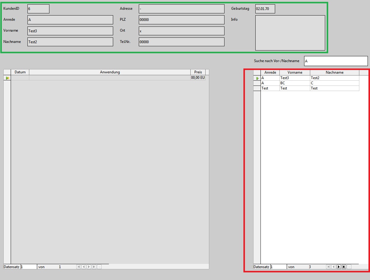

Über den Assistenten habe ich ein Tabellenkontrollfeld (rot) angelegt, welches ohne mein Einwirken alle Daten des markierten Datensatzesswahl oben anzeigt (grün).
Sobald ich dieses TKF allerdings in ein Subformular packe, wird da gar nichts mehr übertragen und ich weiß nicht, wie ich das wieder gerade biegen kann :-( Das Verpacken in ein Subformular wird benötigt, da die Daten im roten Fenster bearbeitet werden sollen, im grünen Bereich aber nur eine Auswahl stattfinden soll.
Wenn ich anstelle des TKF ein Listenfeld nehme, wird mir einfach mal gar nichts angezeigt :D

Das macht Dein Formular aus dem ersten Post dieses Threads nicht - das was Du da beschreibst ist Folgendes:
Die Daten Deiner Tabelle werden in Deinem Formular 2x angezeigt.
- Ein Mal im TKF (da kannst Du dann auch die "Nachbardatensätze" sehen - eh klar weil Liste)
- Das Zweite Mal als Feld in der Formular-Oberfläche (KundenID, Anrede ...)
Die Daten werden hier nicht "übertragen", sondern einfach nur "angezeigt" - Wenn Du den Kursor im TKF (grüner Pfeil links) von Datensatz 1 zu Datensatz 3 veränderst, dann wird einfach in der Formular-Oberfläche der Datensatz 3 angezeigt, weil Du dorthin 'gegangen' bist.
Das passiert deswegen, weil das TKF und die anderen Kontrollelemente sich im selben Formular-Objekt befinden.
Du hast dann das TKF in ein Unterformular verschoben, die anderen Kontrollelemente der Formular-Oberfläche aber im übergeordneten Formular-Objektes belassen - deswegen wird bei einem Datensatzwechsel im TKF nichts mehr in der restlichen Formular-Oberfläche verändert!

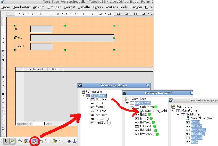

Weißt Du, wie Du den Formular-Navigator öffnest? (ist ein Icon in der "Formular-Entwurf"-Symbolleiste).
Die einfachste Lösung, damit die Formular-Oberfläche wieder die aktuellen Daten des TKFs anzeigt ist nämlich Folgende: ziehe die Kontrollelemente der Formular-Oberfläche im Formular-Navigator einfach vom Formular-Objekt in dem sie sich jetzt befinden in das Formular-Objekt in dem sich das TKF befindet - Fertig.
Formular-Objekte kannst Du nur im "Formular-Navigator" sehen!
Bild + Erläuterungen:
Rot eingeringelt: Icon zum Öffnen des Formularnavigators<br />Formularnavigator:<br />Links: links des &quot;SubForm&quot; befindet sich ein weisser Pfeil - das heisst: klick mich, dann zeige ich die Elemente des &quot;SubForm&quot;<br />Mitte: im &quot;SubForm&quot; befindet sich ein Kontrollelement mit dem Namen &quot;SubForm_Grid&quot; - die Elemente mit dem grünen Punkt befinden sich im &quot;MainForm&quot; - also auch das &quot;SubForm&quot; (Die Datenherkünfte (Abfrage, Tabelle etc.) von &quot;SubForm&quot; und &quot;MainForm&quot; sind aber unterschiedlich (meistens jedenfalls))<br />Rechts: Die Elemente des &quot;MainForm&quot; wurden per Drag and Drop in das &quot;SubForm&quot; gezogen - sie unterliegen jetzt der Datenherkunft des &quot;SubForm&quot;s - zeigen also die Daten des SubForms an.
Formularnavigator:
Links: links des "SubForm" befindet sich ein weisser Pfeil - das heisst: klick mich, dann zeige ich die Elemente des "SubForm"
Mitte: im "SubForm" befindet sich ein Kontrollelement mit dem Namen "SubForm_Grid" - die Elemente mit dem grünen Punkt befinden sich im "MainForm" - also auch das "SubForm" (Die Datenherkünfte (Abfrage, Tabelle etc.) von "SubForm" und "MainForm" sind aber unterschiedlich (meistens jedenfalls))
Rechts: Die Elemente des "MainForm" wurden per Drag and Drop in das "SubForm" gezogen - sie unterliegen jetzt der Datenherkunft des "SubForm"s - zeigen also die Daten des SubForms an.
Die Lage der Kontrollelemente "am Bildschirm" wird dabei NICHT verändert, denn sie sind ja als "Textfeld" etc. an der Seite, Absatz, Zeichen oder sonstwo verankert - das ist etwas verwirrend, aber mit dem "Formular-Navigator" lässt sich das schon verstehen ;)
