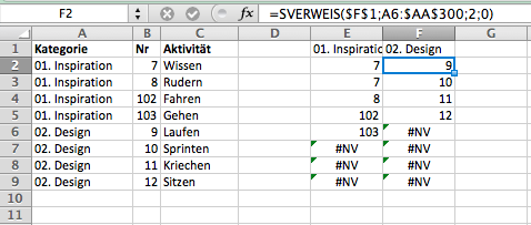

Vielleicht kann mir jemand mit etwas helfen, dass ich jetzt schon seit zwei Tagen nicht hinbekomme:
Generell möchte ich aus einem anderen Tabellenblatt den Zelleninhalt rechts von einem bestimmten Suchbegriff erhalten und in der Zeile darunter dann den nächsten usw. Das kann man meines Wissens mit SVERWEIS machen. Die Schwierigkeit besteht darin dass ich mehrere Spalten befüllen möchte und jede Spalte direkt mit dem richtigen Wert beginnen soll (anstatt viele Male den ersten Wert auszugeben, solange bis dann der richtige Wert kommt).
Weil ich es so schlecht erklären das Beispiel im Anhang. In F9 steht also =SVERWEIS($F$1;A6:$AA$300;2;0). Ich würde nun gerne das darin befindliche A6 durch ein A(VERGLEICH(F1;A:A;0)) ersetzen, so dass die 6 hinter dem A jeweils berechnet wird. Wenn ich das schaffe würde jede Spalte korrekt mit dem ersten Eintrag der jeweiligen Kategorie beginnen....
Vielen Dank im Voraus!
Robby

Re: Formel für Zeilenbezug in SVerweis
es geht schon.
Gruß HeritzP
es geht schon.
=SVERWEIS(E$1;INDIREKT("A"&VERGLEICH(E$1;A$2:A$15;0)+ZEILE(A1)):$AA$300;2;0)HeritzP

Danke HeritzP!!!
Sehr sehr geil! Danach hab ich die ganze Zeit gesucht! Das löst einige Probleme!
ist zwar schon ein paar Tage her, aber:
in diesem Fall einfacher und generell flexibler ist die Kombi index/Vergleich:
=index(B$1:B$99;Vergleich($F$1;$A$1:$A$99;0)+Zählenwenn($A$1:$A$99;$F$1)-1) <=letzt.aufeinanderfolg. Eintrag v. F1 in A
da kannst Du das Vergleich() mit +/-n beliebig manipulieren und somit den Rückgabewert drüber oder drunter darstellen,
mit nach rechts kopieren oder manuell kannst du die Auslesespalte ebenfalls ändern
-sie kann auch links von der Vergleichsspalte liegen-
und sogar als AdressenSPALTE veranschaulichen,
Das alles ist bei SVerweis(..;SpaltenVERSATZ;..;..) nur schwer/nicht möglich:
1. siehe Lösung von HeritzP (ziemlich schwer durchschaubar, aber gerade deshalb: DH!)
2.muss da die Vergleichsspalte links von allen anderen liegen und
3. kann man sich die Ziffer 2 zwar noch vorstellen, bei 12 wirds schon schwierig und bei 42 praktisch unmöglich (auch, wenn der SVerweisbereich nicht in A beginnt, sondern zB in G).
