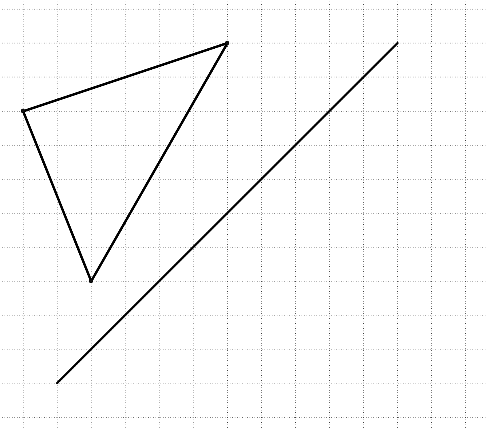

Ich habe mal eine Datei angehängt, bei der auf meinem System der Effekt besonders heftig ist.
[Sorry, dass die Grafik komplett hier erscheint - eigentlich hätte mir ein Link dazu genügt ...]

- 28 Kb png-Datei, nach deren Einfügen in ein leeres Writer-Dokument die Arbeit am Dokument sehr träge wird, so lange die Datei im sichtbaren Bereich ist.
- LibO-gets-slow.png (27.11 KiB) 5122 mal betrachtet

Tut mir Leid, aber mit der Grafik kann Keiner etwas anfangen. Mit einem hier hoch geladenen Dokument lässt sich das eher nachvollziehen.

Doch, mit der Grafik kann man was anfangen.
Der Effekt tritt (bei mir) bereits auf, wenn man sie - so wie sie hier ist - in ein leeres Writer-Dokument einfügt, und das kann jeder, der will, selbst erledigen.
Nein, die Grafik ist nicht als Link eingebunden, weder lokal, noch aus dem Internet.

OK, Du wolltest es so.oopa hat geschrieben:Doch, mit der Grafik kann man was anfangen.
Unter Windows 7 und LibreOffice 4.2.5
- - Dokument mit 3 Seiten erstellt und auf jede Seite Deine Grafik als Bitmap eingefügt.
Unter Ubuntu 14.04 und LibreOffice 4.2.4
- - Neues Dokument mit 3 Seiten erstellt und auf jede Seite Deine Grafik als Bitmap eingefügt.
- Vorhandenes (siehe oben) Dokument geladen.
Ob dieses nun am Betriebssystem, in Verbindung mit der Grafikkarte liegt, oder an der Programmversion kann ich nicht beurteilen.

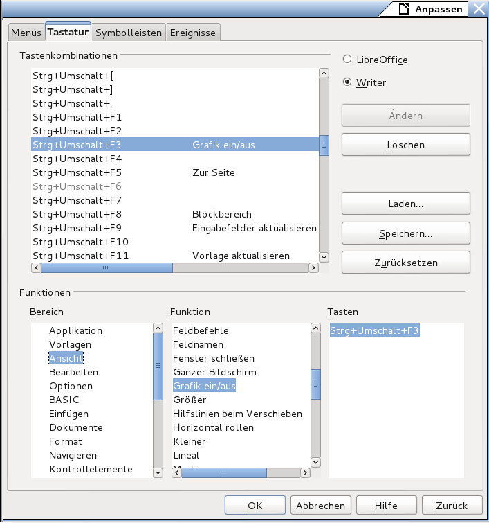

Re: LibreOffice 4.x unter Linux sehr träge
Extras / Anpassen ...

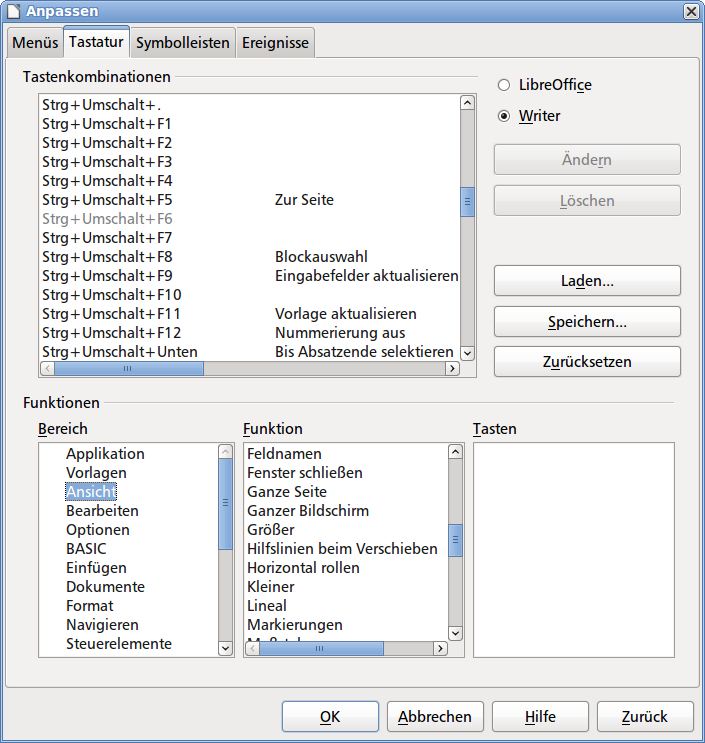

Tja, da hatte ich auch schon gesucht. Aber nix gefunden, denn bei mir sieht das so aus:
pmoegenb
Über Extras/Anpassen... TAB Tastatur und den Bereichen nebst Funktionen kann man sich die Tastatur fast nach Belieben anpassen.oopa hat geschrieben:Tja, da hatte ich auch schon gesucht. Aber nix gefunden
