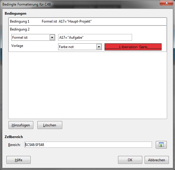

ich habe auch ein Problem zu dem Thema: Ich habe eine Tabelle mit Auswahllisten und ich möchte gerne, dass beim Umschalten von Auswahl1 auf Auswahl2 sich mehrere Zellen einfärben bzw. die Farbe wechseln, aber wenn ich meine dedingte Formatierung definiere und dann den Bereich unten angebe, wird mir nur das Auswahlfeld eingefärbt, aber nicht der ganze Bereich :?:

Beitrag von Pit Zyclade » Do 7. Apr 2016, 12:47
->D!Ck3n
Gib mal in Feld A18 Aufgabe ein, dann merkst Du wie dieses Modul tickt oder
Du schreibst in der Formel gleich $A$7="Aufgabe" .

Beitrag von D!Ck3n » Fr 8. Apr 2016, 15:45
Pit Zyclade hat geschrieben:->D!Ck3n
Hi Pit,
danke, die Formel $A$17="Aufgabe" hat soweit geklappt, aber nur für die eine Zeile. Kann ich das auch einfach auf andere Zeilen übertragen? Also, dass Calc dann für die nächste Zeile auf A18 reagiert z.B.?
