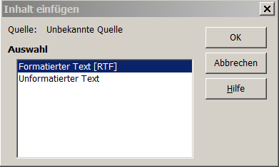

LO wandelt ja wohl standardmässig <TAB's> aus der Zwischenablage in Leerzeichen um.
Dieses Verhalten lässt sich ja mit "Inhalte einfügen" gut vermeiden, allerdings muss man dann durch die aufklappenden Dialoge durchtickern, das behindert meine Arbeitsabläufe deutlich.
Daher suche ich eine Möglichkeit zum direkten Einfügen von 'Plain Text'.
Dieses und das OO-Forum habe ich so ziemlich durch, Tante Goo.. auch.
Das Vertauschen der Shortcuts zu 'Einfügen' und 'Inhalte einfügen' über 'Extras','Anpassen' hat mein Prob. zwar gelindert, aber die Dialoge bleiben..
Das kleine Programm PureText.exe ist auch ganz schön, aber der letzte Dialog 'Textimport' will weiter bedient werden.

Der einfache Text stammt aus "AZZCardfile", einer modernen Variante des Karteikastens, da drin hab' ich die Kundenadressen.
AZZ liefert wohl Formatierungen mit, der Textimport-Dialog (Inhalte einfügen) lässt mich wählen zwischen RTF und PlainText,
das folgende Fenster mit Zeichensatz etc dürftest du kennen...
Edit: soll heissen: das dann folgende Dialogfenster...
Ähnlich, wenn ich aus Writer kopiere:
Name Vorname<TAB>11200
Strasse
PLZ Ort
Subject<TAB>Order No.
"Einfügen" fügt nur in die aktive und darunterliegenden Zellen ein
"Inhalte einfügen""Plain Text""Unicode etc" wechselt bei "<TAB> in die nächste Zelle der jeweiligen Zeile..

Eigentlich läuft ja nicht wirklich was schief, ich möchte nur nicht fünfundzwanzigmal am Tag diesen
mit <Pfeiltaste unten><Enter>
und nochmal diesen
Dialog bedienen müssen....
Der Weg dahin ist mir eher unwichtig, Hauptsache ich kann ihn mit der Tastenkombi <Strg>+<V> verknüpfen.
