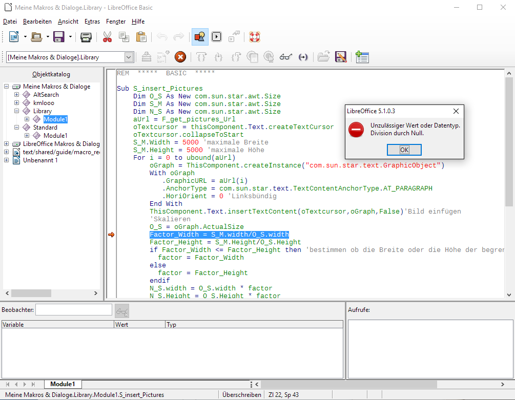

Re: Makro funktioniert bedauerlicherweise nicht richtig.....
Hallo R!
Das ist eine spannende Möglichkeit.
Vielen Dank für die schnelle Antwort!
Ich habe es gleich ausprobiert.
Leider wird nur das erste Bild aus einer Auswahl eingeladen.
Und dann kommt eine Fehlermeldung.
Leider gehöre ich zu den Nichtprogrammierern.
Was bedeutet die Fehlermeldung?
Kannst du mir weiterhelfen?
Ich habe die Meldung beigefügt.
Viele liebe Grüße
-ftomasch

Re: Importieren von mehreren Bildern gleichzeitig in Form einer Verknüpfung.
Da LibreOffice manchmal zu langsam ist um die Größe der Bild-Dateien auszulesen, liest es Größe=0. Da der Code durch diese Größe didvidiert gibt es einen Fehler. Eigentlich müsste man das Bild zuerst der Drawpage zufügen (hab ich später irgendwo gelesen) oder man löst es, indem man nachträglich jedes eingefügte Bild ändert. Hier mein Hack:
In Linux (Lubuntu) funktioniert bei mir die multi-Selektion mit oFilepicker.SelectedFiles nicht. Geht das bei irgendjemandem?
Moin,Damit wird erst dann weitergemacht, wenn die Bildgröße verfügbar ist. Alles zusammen:
Ich denke, dass musikai Recht hat, wenn LO zu langsam ist die Größe des Bildes einzulesen, kommt es zu diesem Fehler. Mann kann es so lösen wie musikai, ich habe eine Alternative:ftomasch hat geschrieben:Und dann kommt eine Fehlermeldung.

F3K Total's Code funktionert tatsächlich auch unter Linux Mint 17.3 , meiner nicht. Dafür geht unter Lubuntu 15.10 nur mein Code. Komisch.
Ja, F3K Totals Code ist ne feine Sache.
Gute Lösung mit dem 0-Wert.
also die Multiselektion funktioniert bei mir bis zu dem Punkt, bis ich "öffnen" klicke, dann kommt "BASIC-Laufzeitfehler.
Eigenschaft oder Methode nicht gefunden: SelectedFiles."
Unter Linux Mint kommt dieser Fehler bei Dir nicht?
Würde nämlich gerne den Code in einem multiplatform Project verwenden.
Was mich auch interessieren würde: Bekommst Du in der Bild-Vorschau unter Linux Mint die Bilder angezeigt?
Grüße
Hallo F3K Total,F3K Total hat geschrieben:Ist bei mir unter Linux Mint 17.3 kein Problemmusikai hat geschrieben: multi-Selektion mit oFilepicker.SelectedFiles nicht. Geht das bei irgendjemandem?
Grüße
