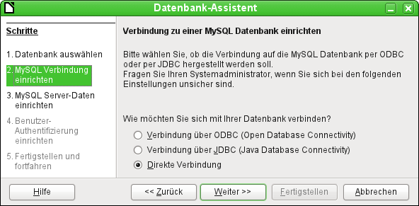

Theophilus hat geschrieben:@Robert: das ist ein guter Tipp mit der unterschiedlichen Maskierung. Was aber meinst du mit "direkter Verbindung"?
Du kannst die MariaDB über drei verschiedene Verbindungsarten einrichten. Die Extentsion gibt es hier: http://extensions.libreoffice.org/exten ... -connector - funktioniert auch unter LO 5.1.
Ich habe allerdings nur einmal etwas intensiver an einer Datenbank gearbeitet, die mit einer MariaDB-Verbindung arbeiten soll. Aus irgendeinem Grund bin ich damals zur JDBC-Verbindung gekommen, statt die direkte Verbindung zu nutzen. ODBC war ist mir zur Erstellung einer Anbindung zu umständlich, so dass ich die Verbindung direkt außen vorgelassen habe.
