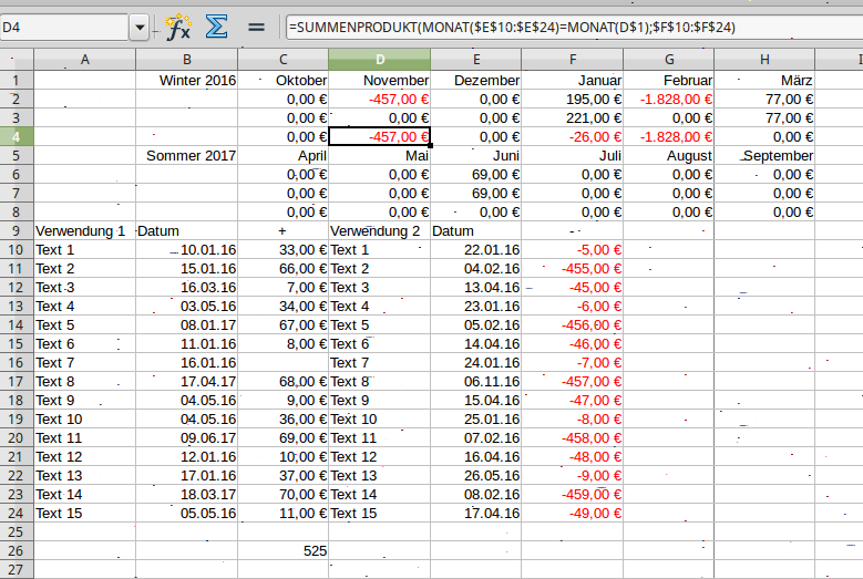

So ich habe jetzt mal ein Bild angehängt. Ich hoffe es ist verständlich.
Edit: Achso, die oberste linkeste Zelle ist A2 !
Jedenfalls danke HeritzP.!
Also die Formel soll ja in eine der Zellen der Endsumme oder -differenz eines Monats hinein. Sagen wir es geht um Januar.
Ich bräuchte erst eine Prüfung über das Vorhandensein des Wortes "ab" in Kombination MIT den Monatsnamen (heißt da steht z.B. ab November in den Zellen A14:A29), die ich gerne über die Zellen, in denen die Monatsnamen stehen (B2:E2), abfragen würde.
Falls nach der Prüfung das Vorhandensein bestätigt wurde, müsste noch einmal geprüft werden, ob das Wort "bis" in Kombination mit Monatsnamen (die wieder genauso über die Zellen abgefragt werden sollen)(heißt da steht z.B. bis Dezember) der Monate, die vor Januar liegen abgefragt werden (B2:D2).
Falls nach der Prüfung das Vorhandensein des Wortes "bis" usw. NICHT bestätigt wurde (Die Prüfung im Beispiel des Zelltextes "Geld ab November bis Dezember" wäre aber positiv), sollen die jeweiligen Beträge neben den überprüften Zellen schließlich in die Formel gerechnet werden.
Versteht ihr die Herangehensweise?
Im Bild habe ich noch einmal markiert, wo eingerechnet werden soll, wenn ich was als Text schreibe.
Mein Problem ist: Ich habe zwar die Herangehensweise logisch fertig, aber ich weiß nicht welche Formeln und Ausdrücke ich brauche, damit LibreOffice es schnallt, was ich will. Oben am Threadanfang seht ihr meinen ersten naiven Versuch.
Pivot Tabellen habe ich mal recherchiert, aber mit denen müsste ich eine gänzlich neue Tabellenstruktur aufbauen. Trotzdem danke für die Anregung!
Falls ich das irgendwie in SUMMEWENN() oder SUMMENPRODUKT() eingeben kann, dann gebt mir doch bitte Hilfestellung. Ich werde das Programm über diese Tabelle hinaus nicht sehr oft brauchen, deswegen habe ich auch gar kein Formelwissen.
Am liebsten wäre es mir wenn mir jemand meine Herangehensweise einfach in eine Formel übersetzt, die funktioniert!
Ich bleibe gespannt auf neue Antworten.

HeritzP
Beiträge: 968
Re: Text in Liste beeinflusst in welche Zellen der jeweilige Wert der Liste gerechnet wird.
Beitrag von HeritzP » Fr 16. Sep 2016, 20:38
ist zwar nicht so farbig.
Das "von" und "bis" funktioniert nicht wirklich.
Gruß HeritzP
