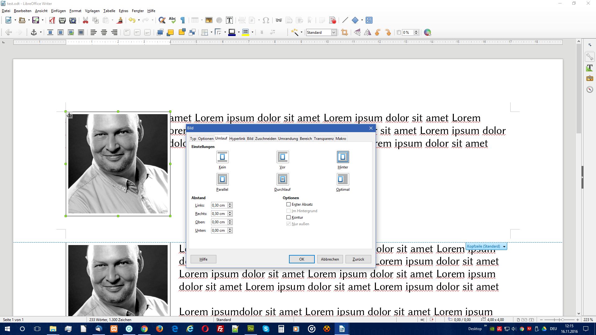

Ich bin neu auf LibreOffice umgestiegen und tu mich noch ein wenig schwer. Mein aktuelles Problem ist, dass in der Kopfzeile eines Dokuments ein Bild platzieren will, um das der Text der Kopfzeile herum fließen soll. Hört sich eigentlich ganz einfach an und alle über Google gefundenen Tutorials spucken auch überall sofort die einleuchtende Lösung aus: Bild rechtsklicken - Bild formatieren - Umlauf - Hinter.
Joah. Soweit die Theorie. Nette Idee bis dahin. :roll:
Aber :
Soll heißen: Bild Umfluß in Kopfzeile? Ist gut, aber aus. :shock:
Ich hab wirklich das Bild per Copy&PAste aus dem normalen Text in die Kopfzeile kopiert und jede Einstellung verglichen. Im normalen Text funktioniert der Umfluss, in der Kopfzeile nicht.
Was mach ich falsch?!
Gruß und Dank im Voraus,
Rüdiger

Rüdiger hat geschrieben:Im normalen Text funktioniert der Umfluss, in der Kopfzeile nicht.
Nichts! Die Funktion ist eben so implementiert. Du kannst ein Bild in der Kopfzeile verankern und dann in den Textbereich ziehen. Der Umlauf funktioniert nur im Textbereich.
Folglich ist eine andere Vorgehensweise gefragt. Wenn du eine Tabelle in der Kopfzeile erstellst und die Zellen als Formatierungsmittel verwendest, brauchst du keinen Umlauf.
Das ist zwar jetzt mal 'ne Ansage, wie man sie sich nicht klarer und deutlicher wünschen kann, aber wenn ich ganz ehrlich sein soll, löst sie jetzt nicht wirklich irgendwelche Begeisterungstürme aus. :|
Trotzdem erst mal Danke irgendwie dafür ... :)
Rocko hat geschrieben:Folglich ist eine andere Vorgehensweise gefragt. Wenn du eine Tabelle in der Kopfzeile erstellst und die Zellen als Formatierungsmittel verwendest, brauchst du keinen Umlauf.
Nachdem mehrere Spalten im Kopfbereich ebenso wenig zu funktionieren scheinen wie Bild-Umlauf, nahm ich Deine Tabellenidee dankbar an. Auch wenn es sich für einen Webentwickler seltsam anfühlt, nachdem man dort jahrelang "tabellenfreies" Layout gepredigt hat ... ;)

Rüdiger hat geschrieben:Nachdem mehrere Spalten im Kopfbereich ebenso wenig zu funktionieren scheinen wie Bild-Umlauf, nahm ich Deine Tabellenidee dankbar an.
Wenn dir Tabellen "ein Greuel" sind, kannst du auch einen mehrspaltigen Textrahmen in der Kopfzeile als Zeichen verankern. Rahmen gehören im Prinzip zum Textbereich und lassen sich entsprechend formatieren.
