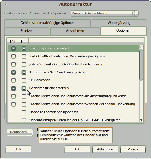

Bindestriche werden üblicherweise durch Gedankenstrichte ersetzt, wenn...
  • du Leerzeichen, 2 Bindestriche und Leerzeichen schreibst
    oder
  • wenn der Bindestrich zwischen 2 Leerzeichen ist und das nächste Wort mit Leerzeichen beendet wird.
  • Mehr dazu in der Offline-Hilfe (F1) - siehe unten.
Ersetzen mit Gedankenstrich ist Teil der AutoKorrektur. Einen Überblick und eine Auflistung der Ersetzungsmöglichkeiten mit dem Gedankenstrich (Geviertstrich) findest du beim Aufruf der Offline-Hilfe (F1), am besten im Kontext mit dem unten gezeigten Dialogfenster. Ansonsten im Index der Hilfe suchen mit folgenden Suchwörtern:
  • Gedankenstriche;ersetzen
  • AutoKorrektur;Optionen
siehe auch Screenshot
