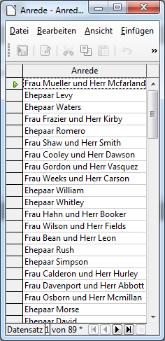

DrMartinus hat geschrieben:Das bildet sich mir in der obigen SQL-Abfrage noch nicht ab.
Verstehe ich nicht. Bei mir sieht das so aus:

Sorry, peinlicher Fehler. In der Ausgabe war die Spalte nicht breit genug. Das sah ich aber nicht, weil, wenn Wörter nicht ganz in die Zeile reinpassen, sie offenbar ganz weggelassen werden. Das würde ich als einen Darstellungsfehler bei LibreOffice bezeichnen, aber naja. Das Ergebnis ist jedenfalls richtig. Nur wüsste ich natürlich schon gerne, wie ich diese SQL-Formel richtig verstehe, damit ich evtl. Anpassungen vornehmen kann.
