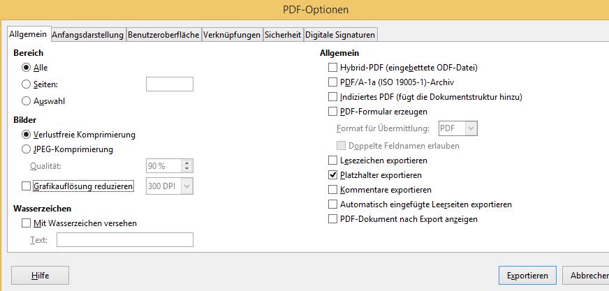

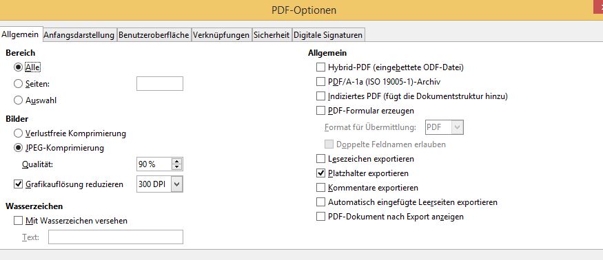

Soooo!!!!
Nachdem ich das Logo-Bild Auf 300dpi eingestellt hatte, PDF-Export, wieder Mist! :evil:
Habe dann die PDF-Export-Einstellungen (Datei-Menüpunkt Exportieren als PDF) geändert habe,
funktioniert es wieder wie vorher. :D
Wieso nach dem Update die alten, immer funktionierenden, Einstellungen verändert waren?????????????
Vielen Dank an alle, die sich mit diesem blöden Problem beschäftigt haben! :P
Beste Grüße
J.
