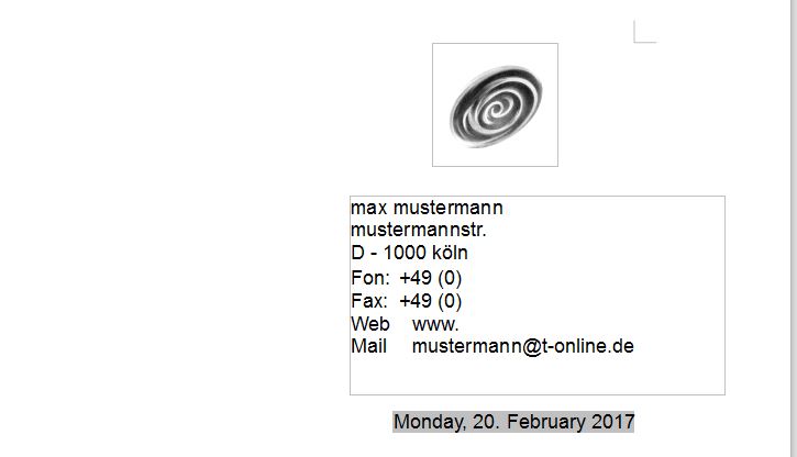

hallo gemeinde ich heiße fubbiquantz oder fubbi - bin seit heute frisch hier und hab erstmal nur drei kleine fragen,
den rest werd ich so hoffe ich mir erarbeiten - war bis jetzt ms office user und bin auf libre umgesteigen - gefällt mir sehr gut,
im anhang seht ihr mein problem,
ich möchte die umrandungen im obigen wirbel und in meiner signatur entfernen, wie bitte,
dann ist auf einmal das datum in englisch, warum bitte, war in deutsch und plötzlich englisch,
wie mach ich das bitte weg,
die umrandung soll mit format und absatz . . . weg gehen, funktioniert aber bei mir nicht,
meine signatur ist natürlich nicht die echte . . . das ist doch in ordnung,
grüße fubbi

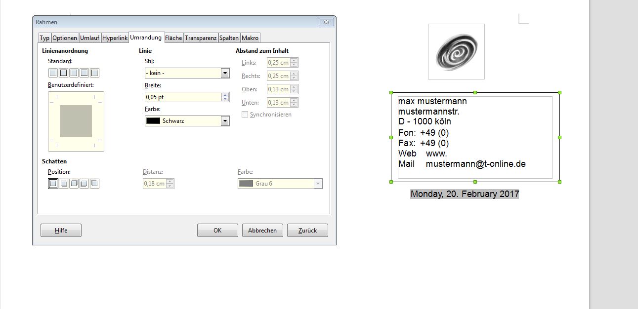

Beitrag von fubbiquantz » Mo 20. Feb 2017, 16:19
hi hazel,
danke für deinen tipp, hat nicht so ganz funktioniert oder !?! :( :)
anbei 2 anhänge,
einmal vor dem OK
dann nach dem OK
sah am anfang geil aus, nur wie du siehst ist ein rahmen weg und der andere geblieben,
verstehe ich da was nicht,
hab alles richtig gemacht,
und wie siehst mit meinem wirbel aus,
da kommt nix zum klicken eigenschaften, . . . ist ja wie du siehst ein jpg,
evtl. liegts dadran, gehts da anders oder garnicht, hasse ne idee - :idea:
und was ist mit dem englischen datum,
lg fubbi
[img][img]
max nach ok.JPG (29.87 KiB) 5217 mal betrachtet
max vor ok.JPG (75.16 KiB) 5217 mal betrachtet
[/img][/img]

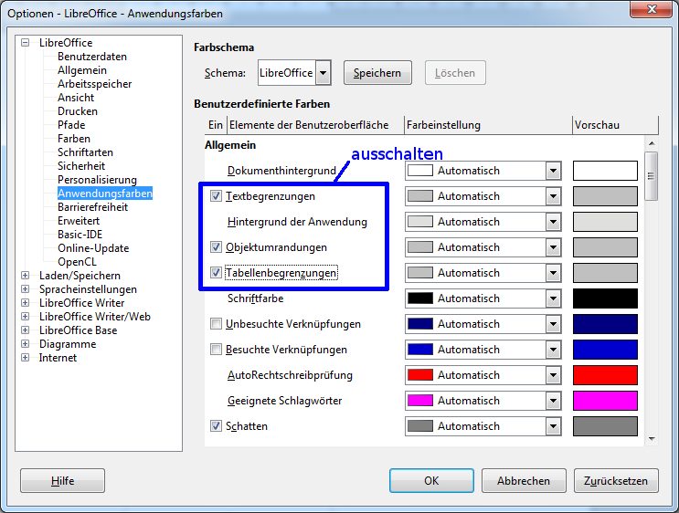

Beitrag von F3K Total » Mo 20. Feb 2017, 16:45
Aha,
es handelt sich dabei um Menü Extras/Optionen/Anwendungsfarben ... da kannst du das ausschalten:

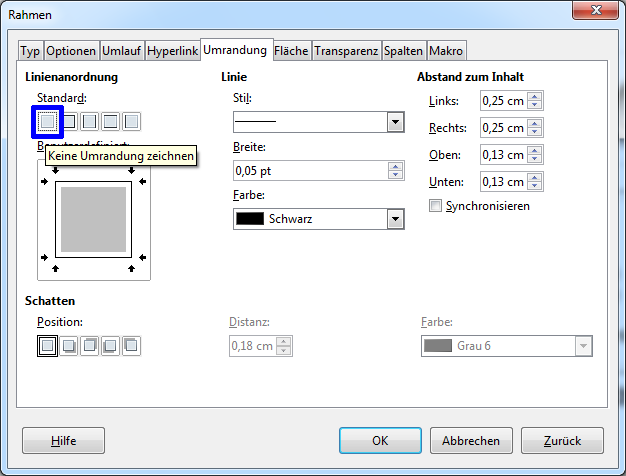

Wer wird denn gleich aufgeben, ich habe den Rahmen wegbekommen:
  • Rechtsklick auf den Rahmen -> Objekt -> Reiter Umrandung
  • Linienanordnung, linkes Symbol anklicken:
    OK anklicken
Anbei deine Datei.
