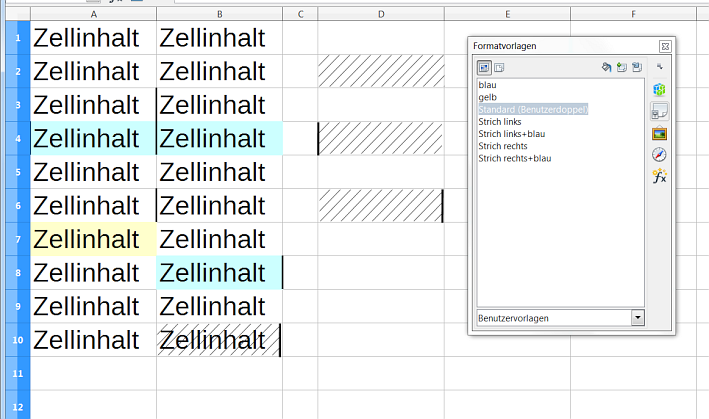

Wenn eingerichtet, dann geht es mit Doppelklick:
1. Grundsätzlich F11 Formatvorlagen angestellt lassen
2. Eine Zelle mit linkem Strich formatieren, dieselbe Zelle mit Hintergrund formatieren (Schraffur habe ich momentan nicht, aber farbig ist doch besser, weil man den Zellinhalt besser sehen kann)
3. Dann diese Zelle als Format "Links Linie + Hintergrund farbig" übernehmen, durch Klick auf 2 Icon oben am Formatvorlagenfenster
4. Jetzt kannst Du diese Probierzelle mit Doppelklich auf Standard zurücksetzen und jeder gewünschten Zelle mit Doppelklick auf die neue Formatvorlage siese zuweisen.

Falls die Seitengestaltung statisch bleibt, könnte ich mir auch eine Zellgestaltung mit Hilfe von Zeichengrafiken (Rechteck gruppiert mit Linie) vorstellen, die du in der Galerie vorrätig halten könntest.
Zellen umformatieren.ods
(11.79 KiB) 146-mal heruntergeladen

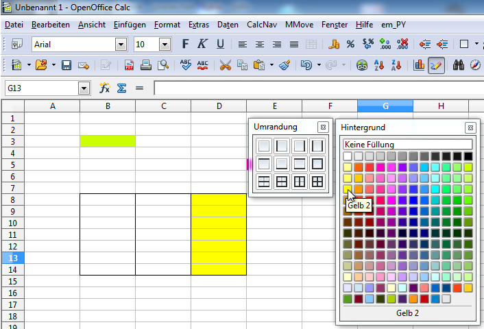

Hallo erstmal,
tut mir leid, ich verstehe die Problematik nicht, warum dockst du die aufgeklappte Symbolleiste nicht ab, siehe Bild, dann kannst du hübsch klicken wie es dir beliebt. Ah, Korrektur, die Umrandung läßt sich in Libre Office und Apache Open Office abdocken, die Hintergrundfarben leider nur in Apache Open Office, das Bild habe ich mit AOO gemacht.
