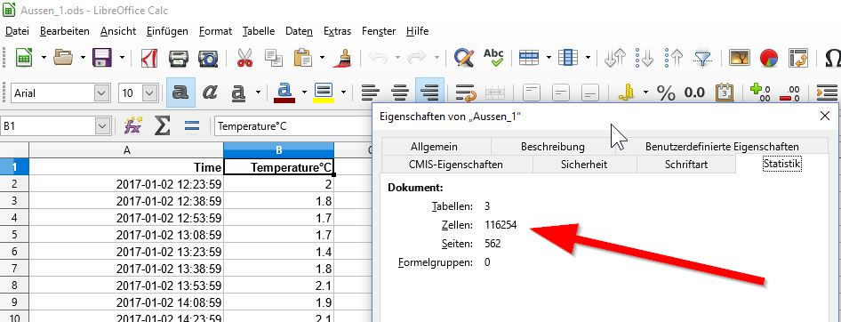

Beitrag von HansGerstenkorn » Mo 11. Sep 2017, 23:48
Hallo Freischreiber,
ich möchte noch einmal die Zahl der Datensätze aufgreifen, insbesondere die einer Tabelle, denn ich glaube, dass es doch etwas damit zu tun hat. Ich habe eine kleine DB erstellt, in die ich zunächst Temperaturen importierte um sie später mit dem Stromverbrauch (andere DB = die sich "verschlcukt" in Beziehung zueinander auszuwerten.
Obwohl in der Temperatur-DB nur ein paar Tabellen, z.T. aber mit vielen Datensätzen sind, läuft die DB unheimlich (gefühlt!) langsam, es sind aber nur 5-8 Sekunden, putzigerweise auch beim Schliessen, auch wenn keine Änderungen gemacht werden, auch wenn man LO gleich zusammen mit der DB schliesst.
Vielleicht prüfst Du einmal die angehängte DB, wenn es bei Dir flutscht, weiß ich, es liegt an meiner HW, glaube ich aber nicht, da die andere DB sehr viel komplizierter und "mächtiger" ist.
Deshalb meine Frage nach der Belastung und Feststellung der Zahl der Datensätze.
Die Original-DB hatte ich wegen anderer Fragestellung fälschlicherweise hier schon hochgeladen: download/file.php?id=5725
Viele Grüße :-) Hans
