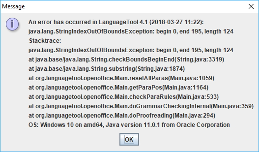

Obwohl java 9.0.4 installiert ist kommt diese Meldung
LO habe ich reparieren lassen.
c:\Program Files\LibreOffice 5\
Ist hier installiert ist das ok?
Albert
LO 5.7.4.2
Albert
- Java_Fehler-Install.jpg (42.98 KiB) 5562 mal betrachtet

Java 11 hat nichts repariert.
siehe neue JPG.
In der Meldung wird gezeigt was alles zu "ad" sei.
Von den anderen Hinweisen habe ich schon gar keine Ahnung.
Wo finde ich die alle
und wie kann ich die dann insatllieren
oder wohin kopieren?
Albert
siehe neue JPG.
Albert
- Beiträge: 3288
Re: Java Fehler Meldung LO Programm Files
Aber Du hast gesehen, dass 1.8.0.191 im Augenblick die geeignete wäre?!

Hallo Zyclade,.
wo soll ich das gesehen haben, hier steht doch eindeutig 11.0. 1
Jetzt habe ich erstmal die brutale Art gewählt.
Ich habe die vorletzte Sicherung herüber geholt.
Ich denke damit habe ich einen Teil der Interpunktion verloren.
Nachdem ich den jetzigen Stand erneut gesichert habe,
werde ich es noch mal versuchen mit 1.8.0.191
Albert

nikki hatte die in der ersten Antwort einen Link gegeben. In dem ist wieder von nikki ein Beitrag mit einer Grafik drin. Und dort steht für LibreOffice 1.8.0.181.
Und genau zu diesem gibt es noch ein Update 1.8.0.191, das auch noch funktioniert. Die anderen Javaversionen höherer Zahl laufen momentan nicht m.W. ABER immer darauf achten dass AOO und 32-bit-LO ein 32-bit Java brauchen, 64-bit-LO aber ein 64-bit-Java. Man kann auch 64-bit Java und 32-bit-Java verträglich gleichzeitig haben, sofern der Rechner mit BS auf 64 bit läuft.

https://www.oracle.com/technetwork/java ... 33151.html (Link von nikki)
https://www.java.com/de/download/windows-64bit.jsp
https://www.java.com/de/download/manual.jsp

Warum nicht das Original von Oracle?
Dort steht zumindest für mein BS (evtl. umschalten) die Version 8 für 64bit
