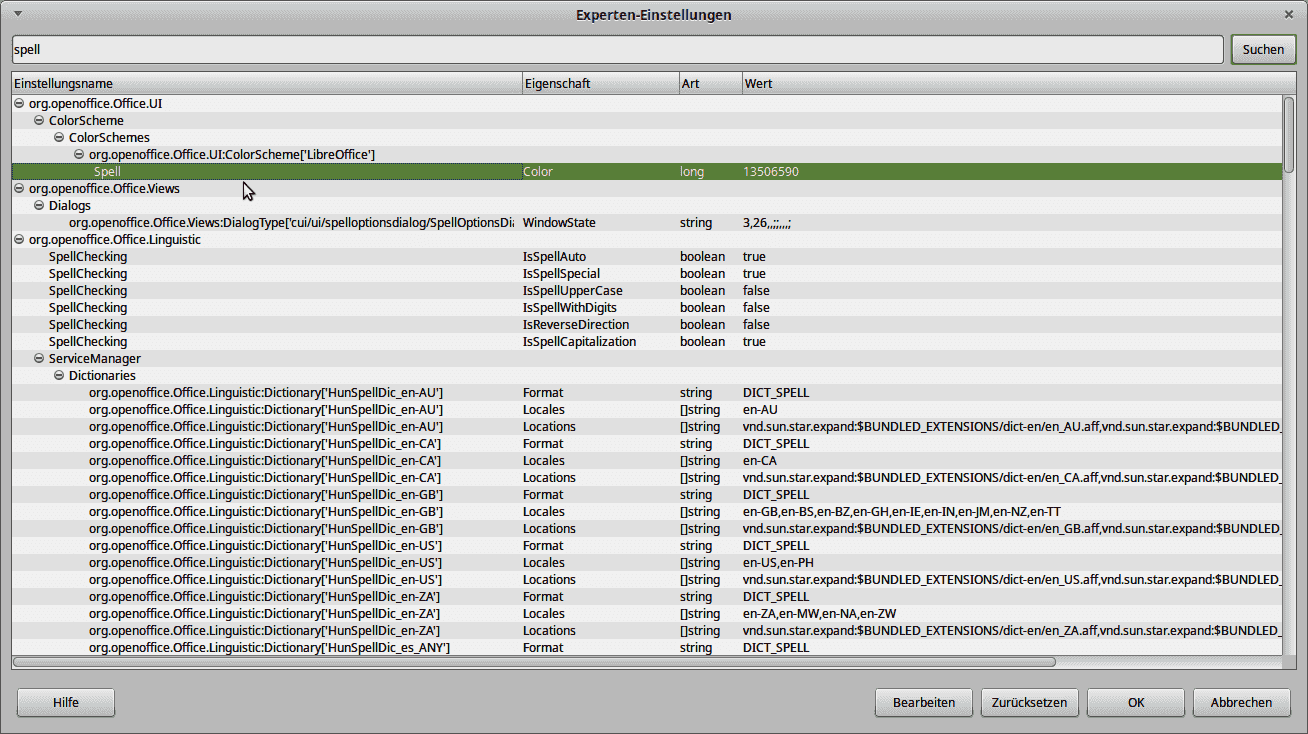

Die Einstellungsmöglichkeiten scheinen sich auf die Farbgebung zu beschränken, siehe auch Screenshot (Zugriff darauf siehe Dateiname; Suchbegriff spell). Der Wert entspricht der Farbe Rot, wie eingestellt. Änderungen beziehen sich lediglich auf die Art der Farbe, nicht der Dicke der Linie...
