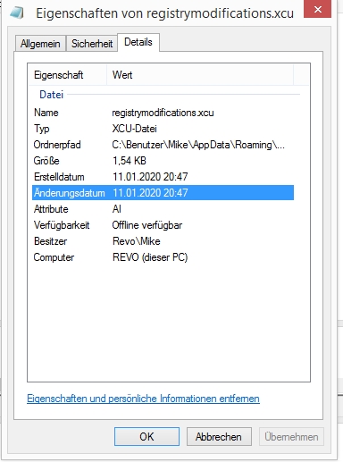

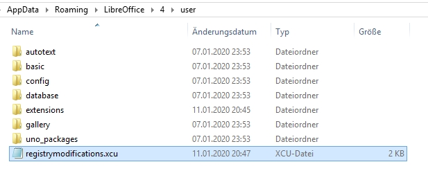

LOMeier
Beiträge: 6
Registriert: Sa 4. Jan 2020, 19:25
Re: kann LibreOffice nicht mehr starten
Beitrag von LOMeier » Sa 11. Jan 2020, 11:00
Hallo Nikki,
da war ich etwas ungenau:
Nach der Installation hatte ich das Benutzerprofil gelöscht und nach dem ersten Startversuch inklusive Abbruch
sieht das Benutzerprofil so wie gezeigt aus. Ich hatte mich auch als anderer Benutzer einzuloggen und LO zu starten
(so dass das Benutzerprofil keine Rolle spielen sollte) aber auch damit bin ich gescheitert.
Deshalb glaube ich auch nicht, dass ein beschädigtes Benutzerprofil mein Problem ist.
Unwahrscheinlich, denn eine Installation erstellt kein Benutzerprofil, sondern erst der Start von LO sofern noch kein Benutzerprofil vorhanden ist. Ist ein Benutzerprofil vorhanden, das jedoch beschädigt ist, kann LO nicht starten.
Benutzerprofil umbenennen und starten hilft auch nicht :cry:
Nein kann ich nicht, außerdem geht es hier um Windows und nicht um Unix.
Die gezeigte Verzeichnisstruktur entstammt dem directory-Editor des Emacs (das ist ein freier Editor der unter
Unix entwickelt wurde, den es aber auch als Windows Port gibt) und den ich gerne benutze, weil ich auf
beiden Systemen unterwegs bin.
Aufgrund der umfangreichen Verzeichnisse ist mir nichts besseres eingefallen, als die Verzeichnis- und Dateistruktur
so zu kommunizieren.
Wie machst Du so etwas ?

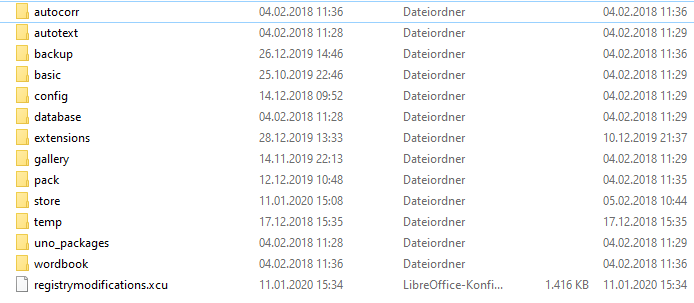

LOMeier hat geschrieben:
Das Folgende wäre ausreichend gewesen:
2020-01-11 17_25_37-C__Users_pmoegenb_AppData_Roaming_LibreOffice_4_user.gif
2020-01-11 17_25_37-C__Users_pmoegenb_AppData_Roaming_LibreOffice_4_user.gif (14.84 KiB) 13459 mal betrachtet
Und evtl. noch aus der Datei registrymodifications.xcu die Angaben Eigenschaften - Details.
Ich benötige Auflistungen aus dem Windows-Explorer sehr selten, deshalb genügt mit ein Abbild mittels Greenshot.
Sofern das Programm nach der Installation der Version 6.3.4 immer noch nicht läuft, dann kannst noch den gesicherten Modus (siehe Startmenü) oder mit Administratorrechten testen.
2020-01-11 17_06_43-.gif (7.02 KiB) 13459 mal betrachtet

Das Benutzerprofil sieht so aus:
Hier die Eigenschaften-Details der registrymodifications.xcu
Gruss
