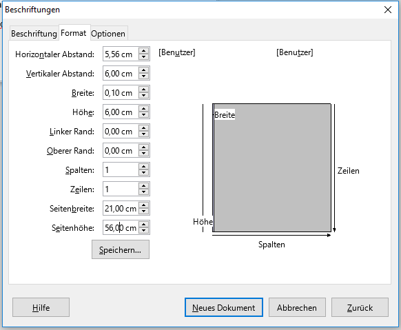

Die Formateingabe ist mir schleierhaft. Angenommen, ich möchte zwei Spalten, 4 Reihen mit Etiketten. 1 cm Rand ringsrum auf DIN A4 drucken. Zwischen den Etiketten kein Rand oder Abstand. Ein Etikett wäre dann 9,5 X 6,5 cm groß. Was gebe ich im Register "Format" ein? Ich kann nicht eingeben, was ich möchte, weil Writer offensichtlich im Hintergrund schon irgendwas rechnet, damit das insgesamt ausgeht. Ich lege also das Seitenforma A4 fest 21x29,7. Würde im nächsten Schritt gerne die Größe der Etiketten festlegen, aber das geht schon nicht mehr... 21cm Papierbreite minus 2 cm Rand sind 19. GEteilt durch zwei sind 9,5 cm. Das passt doch? Was mache ich falsch?

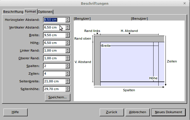

Hier komme ich nicht weiter. Habe Datei > neu > Etikett
Aber
screenshot_format etiketten.PNG (17.65 KiB) 9692 mal betrachtet
Und ich kann partout nicht die Werte eingeben, die ich brauche. Also zwei Spalten, vier Zeilen. jedes der 8 Etiketten 9,5*6,5cm groß. Quasi 1 cm Rand um die gesamte Seite rum. Die Etiketten direkt aneinander, kein Abstand zwischen den Etiketten, weder vertikal noch horizontal. Am Ende ändert Writer die Seitengröße immer auf irgendwas riesengroßes :cry:
Gibt es da eine bestimmte Reihenfolge, in der man vorgehen muss? Oder habe ich da grundsätzlich was nicht verstanden?

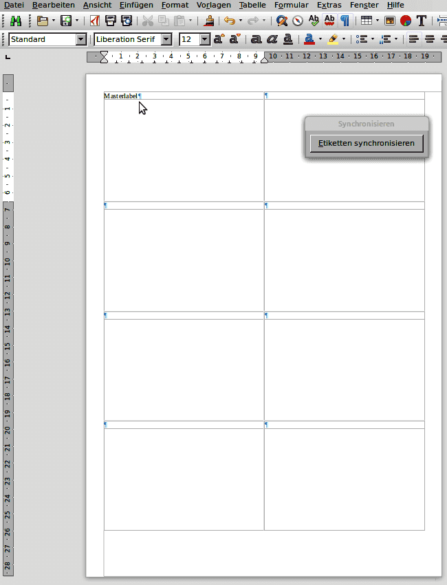

klar muss Folgendes sein...
  1. Horizontaler/vertikaler Abstand müssen gleich oder größer als die Etikettenmaße sein.
  2. Lege also zunächst den horizontalen/vertikalen Abstand fest.
  3. Dann passe die Werte der Etiketten an (in diesem Fall Abstand = Etikettenabmessungen).
  4. Weitere Anpassungen, z.B. Etiketten synchronisieren über den Assistenten
  5. In neuem Dokument öffnen
  6. Masterlabel kann Inhalt "auf Knopfdruck" an die anderen Etiketten übertragen.
Siehe Screenshots:

Die Etiketten sind so aufgebaut:
  • Bereiche in einem Rahmen
  • Masterlabel-Bereich kann per Klick auf "Slave"-Bereiche übertragen werden
  • Verankerung der Rahmen an der Seite (LibreOffice)
  • Eine Verschiebung der Etiketten ist nur mit großem Aufwand möglich. (Hinweis: Hier wäre OpenOffice die bessere Wahl)
Für Anfänger etwas schwer zu lernen... :roll:
Der große Vorteil beim Synchronisieren ist jedoch, dass auch Bilder/Zeichnungen auf die Slave-Etiketten übertragen werden können und ebenso Größenänderungen etc. Habe ich schon sehr oft mit Gewinn anwenden können, bis hin zu Visitenkarten.
