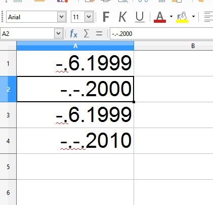

wäre es da nicht am sichersten die fehlenden Daten durch einen Strich zu ersetzen?
Da weiß man dann auf jedenfall dass diese Daten fehlen und nicht zum Eintragen vergessen wurden
