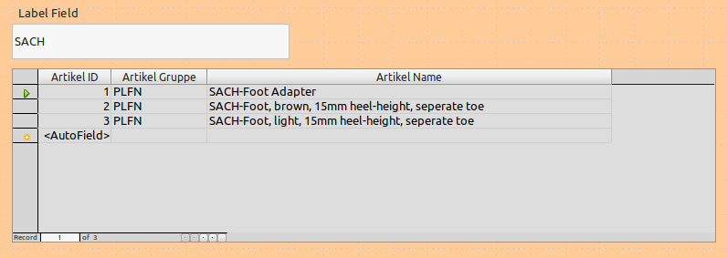

Ich möchte in einer Textbox den Namen eines Artikels oder einen Teil davon eingeben. Im Table-Control sollen dann alle zutreffenden Artikel angezeigt werden. So wie in dem angefügten Screenshot.
Die Artikel sind in der Tabelle "Artikel" gespeichert. Gesucht werden soll im Feld "Artikelname".
Wie kann ich das ohne Makro lösen?

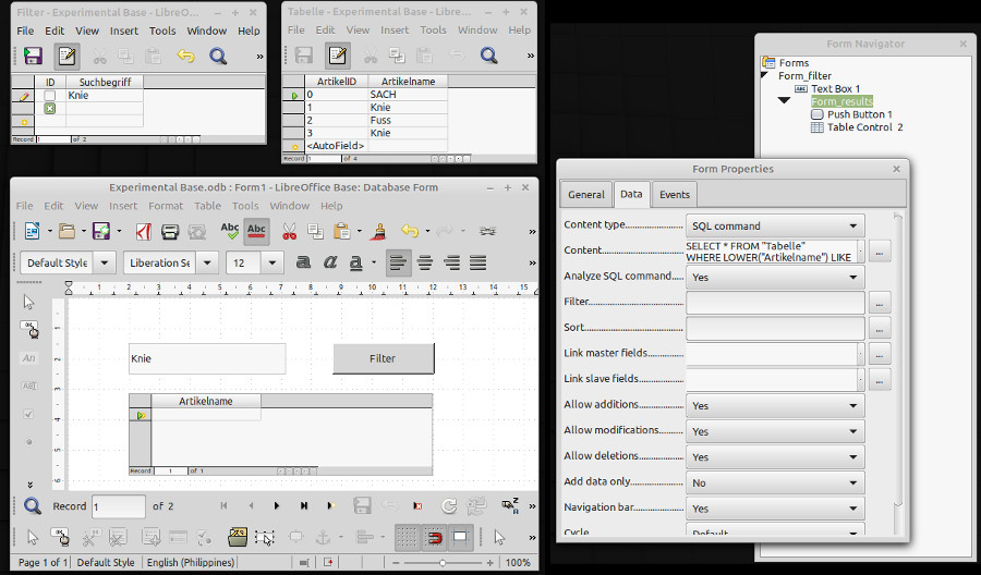

Habe mein Problem gelöst. In
SELECT * FROM "Tabelle" WHERE LOWER("Artikel Name") LIKE '%'||(SELECT LOWER("Suchbegriff") FROM "Filter" WHERE "ID" = TRUE)||'%'
musste ich True auf FALSE setzen, jetzt filtert das Formular und zeigt alle Einträge die "Knie" enthalten an, also auch Kniegelenk oder Einachs-Kniegelenk.
Allerdings habe ich jetzt das Problem dass sich die Anzeige nur updated wenn ich das Formular schließe und wieder öffne. Funktioniert allerdings wenn der Button "Filter" im Hauptformular steht.

Re: Suche mit Eingabe in einer Textbox?
Hallo Libremiki,
dass Du die ID auf FALSE setzen musst liegt daran, dass Du nicht den Datensatz änderst, bei dem ID=TRUE ist. Bei mir existiert so ein Datensatz mit ID=FALSE nicht, weil ich direkt nach Erstellen den Datensatz mit TRUE eingebe und das Formular (bei Dir Form_Filter) so einstelle, dass bei "Filter" ID=TRUE steht.
Der Button muss natürlich, wie ich es richtig aus dem Screenshot sehen kann, in das Formular gesetzt werden, das aktualisiert werden soll. Bei ihm die Aktion "Formular aktualisieren" eingestellt. Betätige ich den Button nach Verlassen des Eingabefeldes aus "Form_filter", so wird (wegen des Verlassen des Formulars) zuerst der Datensatz aus "Form_filter" gespeichert und dann die Aktion "Formular aktualisieren" ausgeführt.
