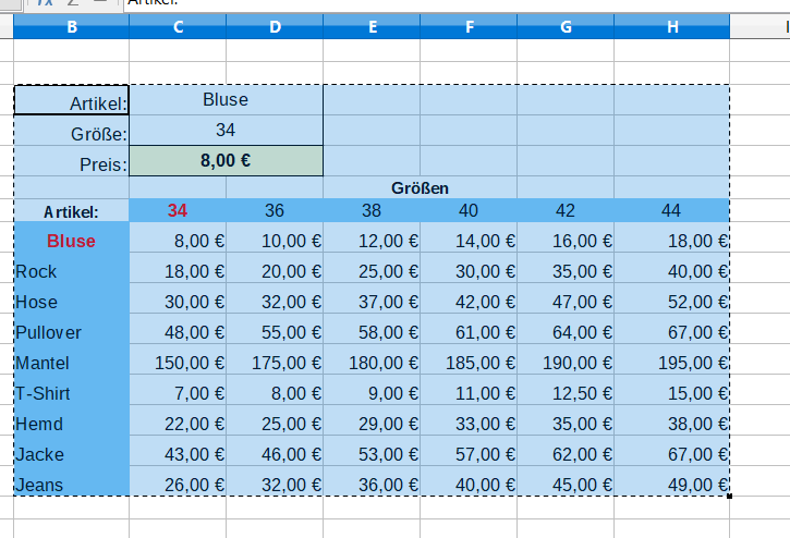

Dann Hallo zusammen,
wie auf dem Bild ersichtlich, funktioniert die bedingte Formatierung der Artikel und Größen. Wie aber bekomme ich es hin, dass auch innerhalb der Matrix der entsprechende Preis farbig hevorgehoben wird? Alle Versuche mittels SVerweis, Vergleich oder Index, sind bisher kläglich gescheitert.
Dankeschön schon einmal...
Screenshot (11).png (35.97 KiB) 5542 mal betrachtet
Zuletzt geändert von Myron am Fr 7. Feb 2020, 18:01, insgesamt 1-mal geändert.

lade bitte mal die Datei hoch, von der der Screenshot erstellt wurde, scheint ja nicht gerade Geheim zu sein.

nee, geheim nicht. Ich beschäftige mich gerne damit. Hält die grauen Zellen fit. Hier die Datei mit Formatierungen etc.

habe im Beispiel dargestellt wie die bedingte Formatierung funktioniert.

Erst einmal vielen Dank für die Mühe; ich komme schon ein ganzes Stück weiter, denn dies kann ich bei anderen Aufgaben gut gebrauchen.
Eine grundsätzliche Frage hätte ich noch. Wie vereine ich beide Tabellen, denn in eine Zelle geht ja nur ein Wert, hier die Preise, oder die Formel? Muss ich tatsächlich, wie in anderen Beispielen im Netz gesehen, jede einzelne Zelle in der bedingten Formatierung als eigenständigen Bereich angeben? Das wäre bei großen Tabellen ganz schön aufwendig.
Warum funktioniert in diesem Fall die Kombination SVerweis und Vergleich bei der bedingten Formatierung nicht?

du sollst die Tabellen nicht vereinen, sondern die bedingte Formatierung aus der Beispieltabelle (rechts),
auf die linke Tabelle übertragen. Die rechte Tabelle kannst du dann löschen.

Dann Hallo und vielen vielen Dank für die Lösung. Es klappt alles tadellos. Ich hatte nicht auf die absolute und relative Adressierung geachtet und überdies nicht gewusst, dass die auch bei der bedingten Formatierung eine Rolle spielt. Auch die Rolle des Multiplikationszeichen war mir neu. Heute hat es gefunkt und es ist gar nicht mal sooo schwer. 8-)
Ich muss mich wohl viel mehr mit der Materie beschäftigen. Die Zeit habe ich - so mit 70... Also, noch mal viel Dank und wenn´s wieder mal brennt, melde ich mich.
