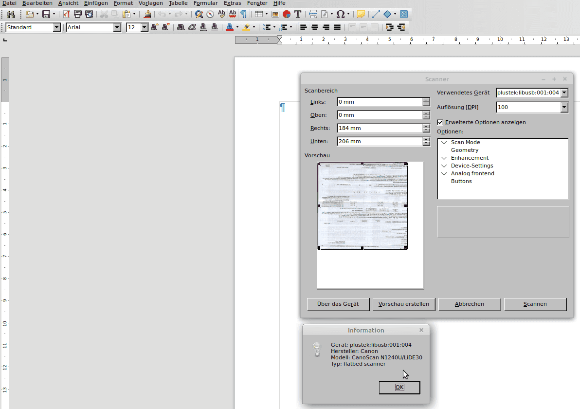

Dank miesepeters Tipp konnte nun auch ich einen Scanversuch von LibreOffice (Version 6.3.6.2 unter openSUSE Leap-15.1) aus machen. Der Scanner nennt sich Canon LiDE 110.
Ergebnis: Das Vorschaubild schaut noch recht ordentlich aus. Beim Versuch, über den Knopf [Scannen] ein qualitativ sauberes Bild zu erstellen, kommt der Scanner aber völlig von der Rolle. Der Schlitten bewegt sich nicht vom Fleck, sein Motor macht laute Betriebsgeräusche in variabler Lautstärke und Tonhöhe, und das war's dann auch schon. Diesen irregulären Prozess konnte ich nur durch Ausstöpseln des Scanners von der USB-Buchse stoppen.
Mein persönliches Fazit: Finger weg von dieser Option!
