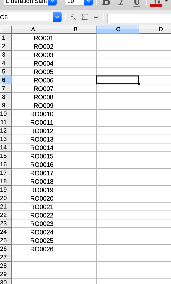

Hallo allerseits,
ich möchte eine Spalte mit fortlaufenden Zahlen erzeugen zb Spalte A mit 1,2,3,...usw.. Ausgegeben werden soll aber RO001, RO002, RO003,... Das müsste irgendwie mit "Zelle formatieren--> Format Code" gehen. Allerdings fällt mir leider keine geeignete Formel dafür ein. Text verketten kann es auch nicht sein, denn dann bräuchte ich Hilfszellen wo ich die Wörter hernehme, und das will ich nicht. Daher wenn jemand eine Idee hat, bitte reinposten.
Danke im voraus

Obwohl,
ich bin dem ganzen schon ein Stückchen näher gekommen
"RO"00Standard oder nur RO00Standard
allerdings besteht hier das Problem, dass ab Nummer 10 trotzdem die zwei Nullen vorne stehen bleiben (siehe Screenshot)

Re: aus Zahl eine Verkettung bilden
Moin!
Edit: Sorry, vorher nicht aktualisiert!
Verwende den Formatcode "RO"000
Gruß Ralf
Gruß Ralf
