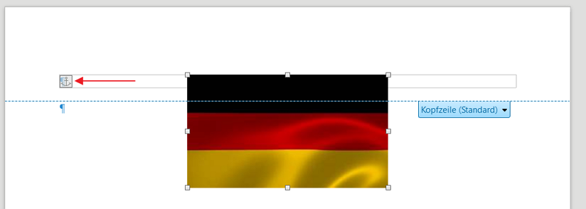

Beiträge: 3666
Re: Kopf und Fusszeile wie richtig anpassen?
Beitrag von Mondblatt24 » Do 16. Jul 2020, 12:35
  • Cursor in die Kopfzeile stellen
  • Menü: Einfügen → Bild
Das sollte dann ungefähr so bei Dir aussehen
Bild 1.png (40.96 KiB) 7039 mal betrachtet

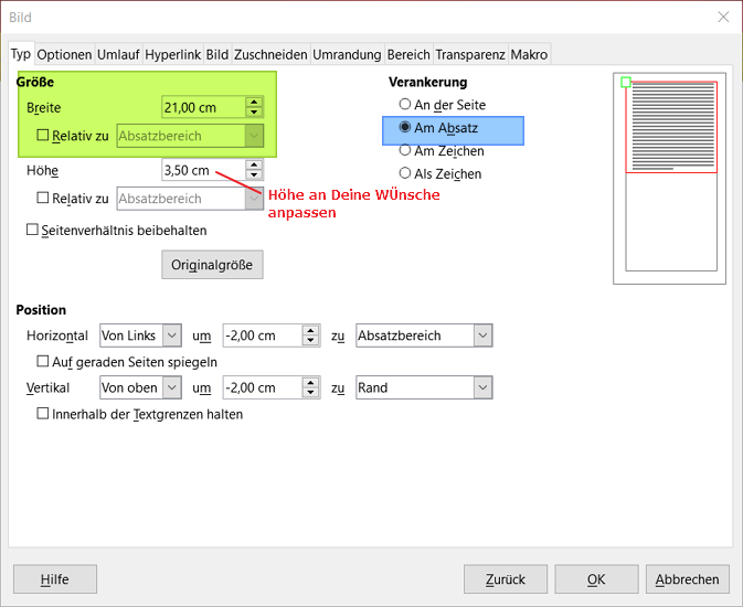

Dann das Bild positionieren.
Die Bildeigenschaften findest Du im Kontextmenü des Bildes
Bild 2.png (63.2 KiB) 7039 mal betrachtet
