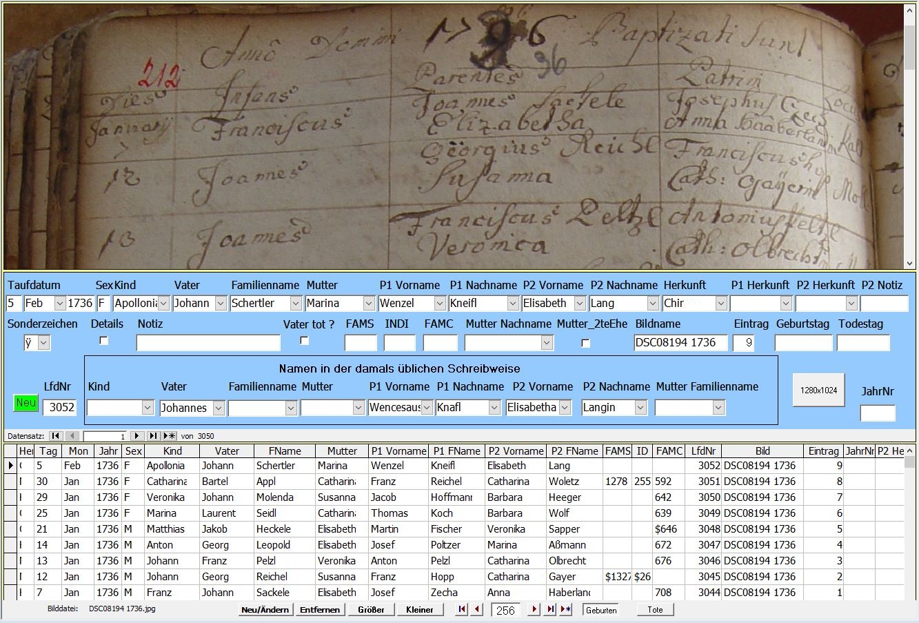

was ich letztendlich gestalten möchte ist ein Formular, wie nachfolgend zu sehen, mit dem ich Geburtseinträge in eine Tabelle schreiben kann.
Oben soll das Foto angezeigt werden, in der Mitte werden die Daten eingetragen und unten werden die davor erfassten Daten angezeigt.
Zunächst möchte ich in die tabBilder keine neuen Fotos einfügen, die Fotos sollen nur angzeigt werden. Ich nahm an, dass durch das Zusammenfügen von Pfad und Foto in der abfBilder das Foto im Kontrollfeld angezeigt werden kann.

so wie im Screenshot wirst Du das nicht hin bekommen. Das hängt schon allein damit zusammen, dass das grafische Kontrollfeld nur eine Voranzeige bietet, aber z.B. nicht Scrollbalken, um sich Stückweise durch eine Grafik hindurch zu bewegen. Dazu musst Du einen externen Bildbetrachter nutzen. Siehe dazu die entsprechenden Hinweise im Handbuch mit Beispieldatenbank - geht nur mit Makros.

Die Ansicht aus dem Screenshot wirst Du so nicht hin bekommen. Das liegt einfach an dem Kontrollfeld, das Dir auf keinen Fall solche Scrollbalken anbietet. Du musst also zwangsläufig auf einen externen Viewer zugreifen, wenn Dir die Ansicht in dem Steuerelement nicht genügt - in Deinem Fall eben auf Irfanview.
Das hat auch nichts mit Hauptformular oder Unterformular zu tun.

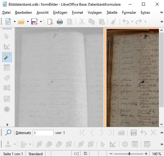

Bei Hauptformular mit Unterformular dachte ich, es wäre vll. möglich, wenn das Hauptformular kleiner als das Foto im Unterformular ist, dass im Unterformular Scrollbalken angezeigt werden. Macht man das Fenster kleiner als die grafischen Steuerelemente erhält man einen Scrollbalken.
Die graue Darstellung macht auf mich den Eindruck als handle es sich um ein geschütztes Objekt.
Links ist die Darstellung grafisches Steuerelement über Abfrage und rechte direkt eingebunden.

Beitrag von RobertG » So 23. Aug 2020, 09:21
Hallo IchBins,
zu den grauen Darstellungen: Ich habe das nachvollziehen können, wenn ich eine Abfrage konstruiere, die nicht editierbar ist. Sobald ich dann den Primärschlüssel der Tabelle mit in die Abfrage nehme wird das Bild wieder farbig.
