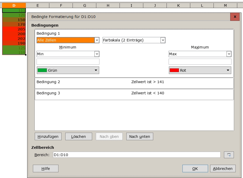

Bei meinem Versuch werden die Werte in unterschiedlichen Farben markiert. Möchte, dass Werte unter 140 inkl. 140 in einem einheitlichen grün markiert werden und Werte über 140 einem einheitlichen rot markiert werden.
Mein Versuch ging über "Bedingte Formatierung"
Was muss ich ändern?

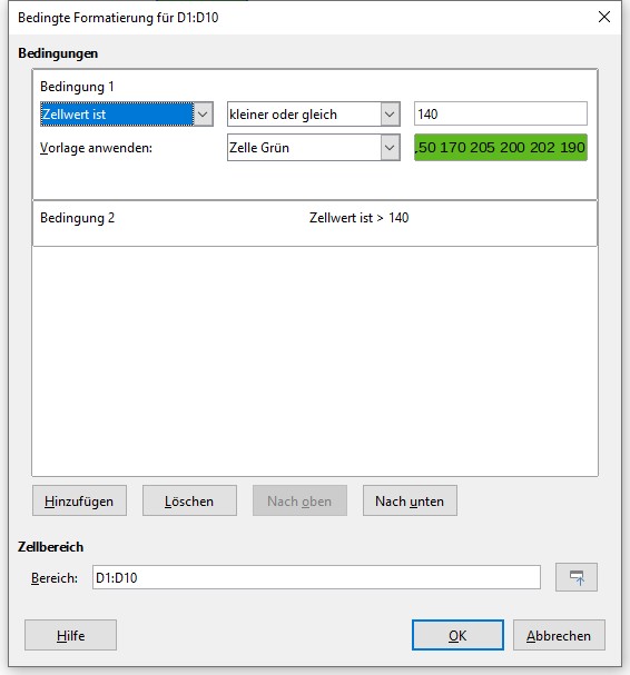

das geht über bedingte Formatierung.
1. Bedingung: Zellwert ist - kleiner oder gleich - 140 Hintergrund Grün
2. Bedingung: Zellwert ist - größer als - 140 Hintergrund Rot
MfG Günter

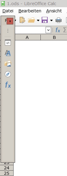

Wenn ich eine vorhandene Vorlage ändern möchte, zum Beispiel die Farbe, wie komme ich dahin?
Über F11 kann ich die Vorlagen verwalten, aber da macht sich auf der linken Seite nur das breit.
Wenn ich dort etwas anklicke, passiert nichts, es öffnet sich kein Einstellmöglichkeit.
Version: 7.2.6.2 (x64) - Win 10/64
craig
Beiträge: 1137
Re: Werte Max und Min farblich markieren
Beitrag von craig » So 25. Okt 2020, 16:42
Hallo Bitsy,
bei mir habe ich die Sidebar am rechten Bildschirmrand von Calc/Writer angedockt.
Ist aber ein wenig tricky :!:
Öffne die Hilfe in Calc.
Suchbegriff: Andocken
Dort werden verschiedene Optionen zum Andocken angeboten.
Nur Geduld, ich muss hier auch immer ein wenig basteln, wenn mir die Sidebar abgerissen ist.
Wenn Du es geschafft hasst, dann befindet sich ziemlich genau in der Mitte der Bar ein Anfasser (Pfeil).
Klick mit der Maus darauf, dann öffnet sich die Sidebar.
Wenn jetzt wieder nur die Symbole sichtbar sind, dann klicke auf eines der Symbole und die Sidebar öffnet ich komplett.
Wenn Du mit der Maus langsam über die Symbole fährst, werden
Dir wie gewohnt Tooltips zu den einzelnen Symbolen angezeigt.

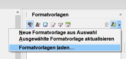

Bitsy hat geschrieben:Wo werden die Formatvorlagen denn gespeichert? In den Pfaden habe ich nichts finden können.
Formatvorlagen werden immer nur in der Datei gespeichert in der sie angelegt wurden.
Wenn Du eine bestehende Formatvorlage oder mehrere in einer
anderen Datei benötigst, dann kannst Du diese importieren.
Folgende Möglichkeiten:
  1. Formatvorlagen aus einer Dokumentvorlage laden.
  2. Formatvorlagen aus einer bestehenden Datei laden.
Formatvorlagen laden.jpg (16.16 KiB) 18116 mal betrachtet
Es öffnet sich dann ein anderes Fenster, sollte eigentlich selbsterklärend sein.
