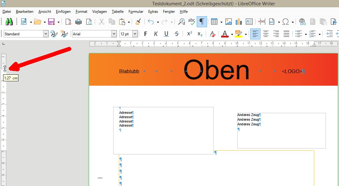

Re: PDF/JPEG als Hintergrund für ganze Seite
Norre
wäre das vielleicht eine Option den oberen Einzug auf 1,27 cm zu verkleinern
Norre

Ich habe Norres Anregung genommen, um mit den Seitenrändern der betroffenen Seite (es ist egal ab Standard oder 1. Seite man nimmt) zu spielen.
Das Problem liegt in der Definition, wo die (vergößerte) Bild- oder pdf-Vorlage platziert wird, nämlich in der "Mitte zentriert".
Und hier liegt der Fehler, nämlich bezogen auf den Seitentextbereich und nicht, wie man erwartet, auf die (Papier-)Seite.
Wenn man den Seitenrand symmetrisch gestaltet (2;2;2;2 cm oder analog), dann kann man das Versatzproblem austricksen.
