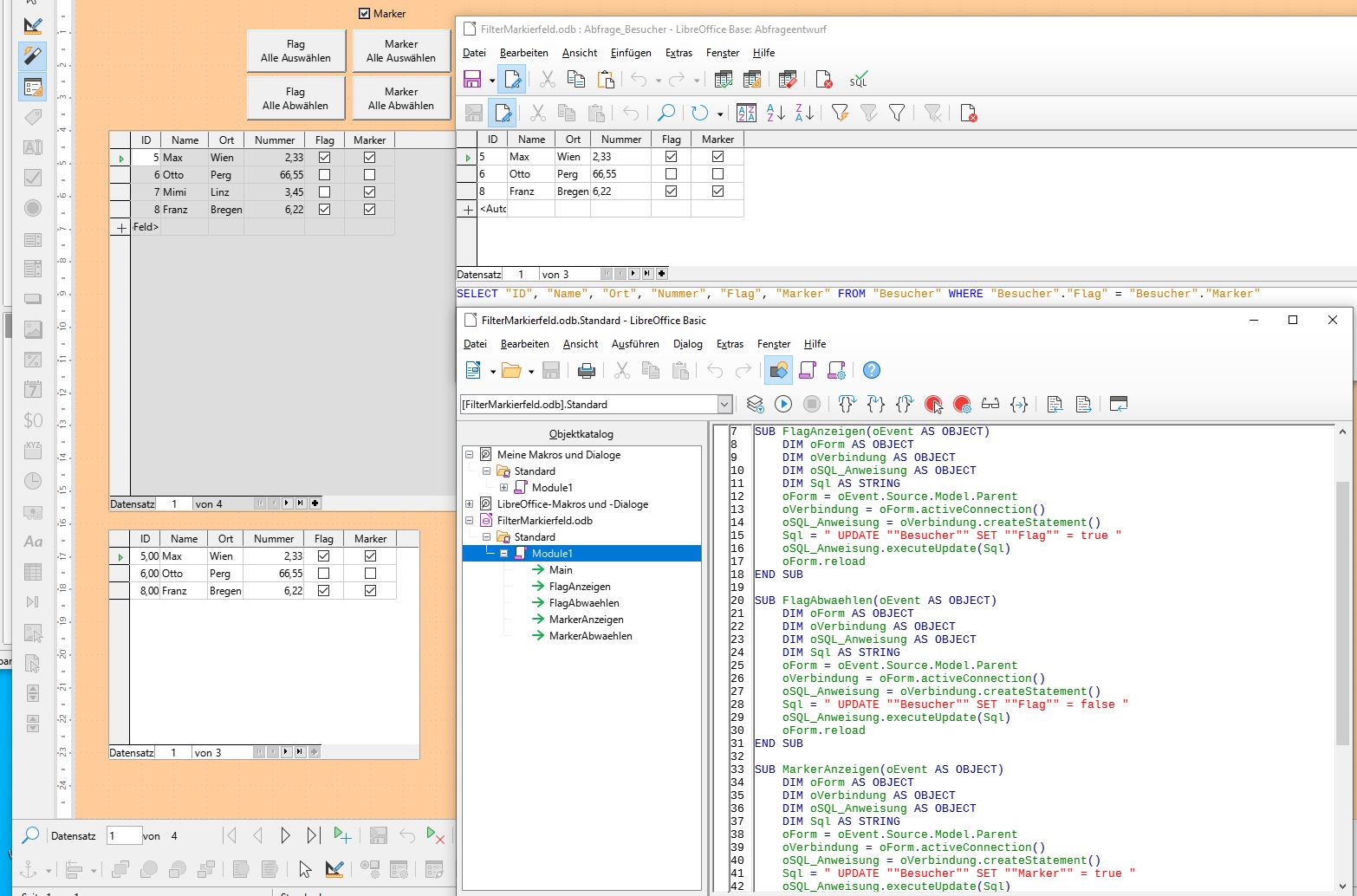

Nun habe ich in der Tabelle ein Ja/Nein (Boolean) Feld eingefügt welches ich mit in zwei Makros alle An- bzw. Abwählen und einzeln in der Abfrage Ab- oder Anhaken kann.
In der Abfrage filtere ich dann dieses Feld mit TRUE oder FALSE und es werden nur die gewollten Datensätze angezeigt.
Dies funktioniert alles auch recht gut.
Wenn ich aber diese Abfrage in ein Formular einfüge wird sie nicht aktualisiert obwohl in der Abfrage und in der Tabelle alles richtig angezeigt wird.

Re: Filter mit Markierfeld (Alles An- bzw. Abwählen u. Einzelwahl)
Hallo Falke,
bei mir macht das ganze genau das, was es tun soll, wenn ich von den Makros absehe.
Bei den Makros versuchst Du etwas mit "refresh" zu erreichen. Das passt aber nicht. "refresh" ist das Neueinlesen von Listenfeldern, nicht von Formularen.
Hier das erste Makro in Kurzfassung. Ich ermittle das Formular über den auslösenden Button (oEvent ist das Ereignis, Source.Model kommt zu den Eingenschaften des Buttons, Parent ist das das Formular, in dem der Button liegt). Dann erfolgt Dein SQL-Befehl und anschließend wird das Formular neu geladen.

SUB FlagAnzeigen(oEvent AS OBJECT)
DIM oForm AS OBJECT
DIM oVerbindung AS OBJECT
DIM oSQL_Anweisung AS OBJECT
DIM Sql AS STRING
oForm = oEvent.Source.Model.Parent
oVerbindung = oForm.activeConnection()
oSQL_Anweisung = oVerbindung.createStatement()
Sql = " UPDATE ""Besucher"" SET ""Flag"" = true "
oSQL_Anweisung.executeUpdate(Sql)
oForm.reload
END SUB
Hallo Robert,
danke für deine Hilfe.
ich habe in der Tabelle noch ein Ja/Nein (Boolean) Feld "Marker" eingefügt um nach An- bzw. Abgehakt suchen zu können.
Das Ja/Nein (Boolean) Feld "Flag" ist zum Aus- bzw. Abwählen der verschiedenen Datensätze.
Anschließend habe ich die Makros nach deiner Vorgabe aktualisiert.
Das An- bzw. Abwählen von "Flag" und "Marker" funktioniert für alle oder einzelne einwandfrei.
Die Ansicht wird in der Abfrage und in einer Tabelle welche ich mit "Ansicht aus Abfrage" erstellt habe nach dem ändern
der Felder "Flag" und "Marker" aktualisiert.
Die Tabelle aus der Abfrage ist aber nicht mehr editierbar.
Die Abfrage im Formular (Oranger Hintergrund) wird jedoch nicht aktualisiert. (Siehe Bild und Datenbank im Anhang)
Gibt es hierzu eventuell Beispiel Datenbanken , denn diese Art der Filterung wird ja in anderer Software häufig verwendet?
(Libre Calc , Excel , Access )
MfG Falke
Hallo Falke,
zu der unteren, weißen Tabelle: Die Grundlage dazu ist keine Tabelle, sondern eine Ansicht der Datenbank. Ansichten sind in Base nie mit Daten neu beschreibbar, da das Abfragen sind, die von der Datenbank selbst ausgeführt werden.
Die obere Tabelle wird grundsätzlich komplett dargestellt, da es die Tabelle selbst ist und nicht die "Abfrage Besucher". Da bewirkt das Neueinlesen der Tabelle über reload nur, dass die Auswahl durch das Makro auch angezeigt wird.
Hallo Robert,
nun funktioniert es auch bei mir.
Ich habe mich wohl zu sehr in die Makros verrannt und dabei das Grundlegende (Einstellung der Abfrage in den Formulareigenschaften des Tabellen-Steuerelements) nicht mehr beachtet.
Danke für deine geduldige Hilfe.
