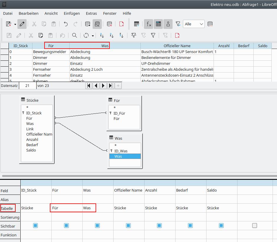

Ich hab' mal ein Bild für eine Abfrage gemacht. Beachte, dass die Spalten "Für" und "Was" aus den entsprechenden Tabellen kommen (rot eingefasst)
Ist es das, was Du suchst?
g

Beitrag von christian17 » So 5. Jun 2022, 22:39
Ich möchte ein Formular erstellen, um die jeweilige Anzahl einzutragen.
In dem oben erwähnten Tutorial wurde in der Tabelle ein Listenfeld erstellt und in diesem Listenfeld eine SQL-Code eingefügt:
SELECT "Zimmer", "ID_Zimmer"FROM "Zimmer"
Auch zu sehen in dem Formular „Bedarf_1. OG“.
Ich möchte nun mit einer Zusammensetzung aus „Für“ und „Was“ die erste Spalte in diesem Formular füllen.
