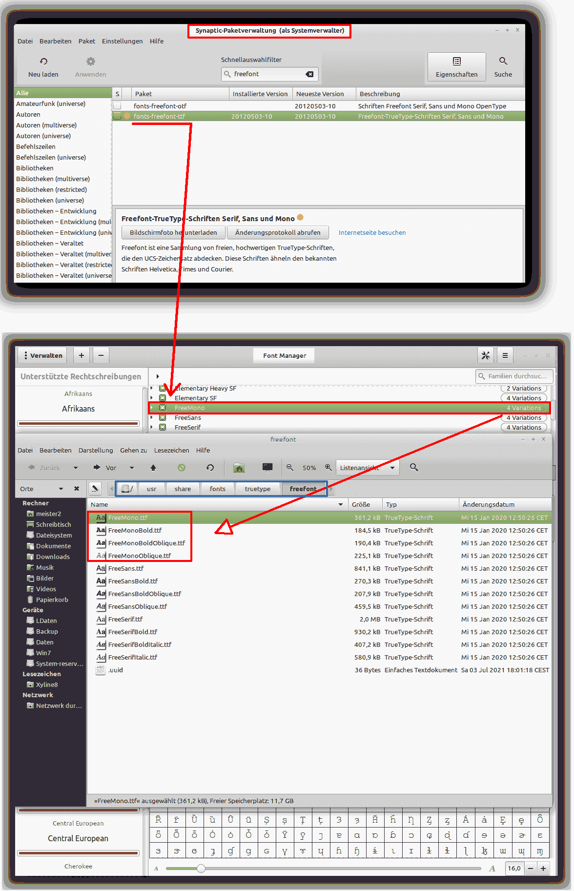

Beiträge: 2327
Re: Schriften nicht angezeigt
Beitrag von miesepeter » Sa 19. Nov 2022, 20:16
Installiere die Schriften über Synaptic oder den sonst verfügbaren Paketverwalter... Vermutlich sind die moderneren OTF-Schriften von Vorteil, LibreOffice sollte gut damit umgehen können...
Die Schriftanzeige fasst wohl die Schriftfamilien zusammen...
Freefonts_Synaptic_ ttf_Schriftschnitte_Dateipfad.png (83.23 KiB) 7451 mal betrachtet

Beiträge: 2327
Beitrag von miesepeter » Di 22. Nov 2022, 15:53
EagleGermany hat geschrieben: ↑
Sa 19. Nov 2022, 12:49
zB.: die Schrift FreeMono
wird nur als FreeMono angezeigt, in Ubuntu gibt es aber 4 unterschiedliche FreeMono Schriften....
weiß jemand wie ich darauf Zugriff bekomme....
miesepeter hat geschrieben: ↑
Die Schriftanzeige (von LibreOffice - Ergänzung von miesepeter) fasst wohl die Schriftfamilien zusammen...
Du stellst fest, dass mehrere Schriftschnitte bestehen bzw. installiert sind, indem du z.B. auf Ligaturen und manchen Buchstaben prüfst (Beispiele: z; ft; fi). Das dürfte in FreeMono etwas schwierig sein. ;) In der Schrift FreeSerif kannst du es aber leicht feststellen. Wenn ein Font nur einen Schriftschnitt hat, dann wird etwa das Kursiv eine einfache Schrägstellung der einzelnen Schriftzeichen bewirken und zum Beispiel keine verschmolzenen Glyphen bilden... (Lesehinweis: https://de.wikipedia.org/wiki/Ligatur_(Typografie))
Ob es eine Möglichkeit gibt, die entsprechenden Schriftschnitte gleichzeitig in der Schriftenvorschau zu sehen, ist mir nicht bekannt.
