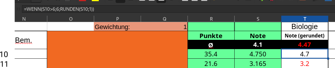

Ich brauche Eure Hilfe. Irgendwie verstehe ich nicht, wieso librecalc folgenden Rundungsfehler macht:
Was an meiner Formel ist falsch?
Vielen herzlichen Dank für Eure Hilfe!

An deiner Formel ist nichts falsch, aber vermutlich ist der Wert in S10 etwas kleiner als 4,750?
⇒Extras⇒Optionen⇒Calc⇒Berechnen ⇒⇒ [x]Genauigkeit wie angezeigt sollte Abhilfe schaffen.
Super, das hat geholfen! Aber verstanden habe ich es nicht.
Ungerundet gibt es: 4.7498. Was, wie Du richtig sagst, eine 4.7 gibt. Was macht nun die Option «Genauigkeit wie angezeigt»?
Vielen herzlichen Dank für Deine Hilfe!!!
Ohne die Option nimmt die Formel: =RUNDEN(S10;1) den eigentlichen Wert (4,7498) als Grundlage, mit der Option wird der bereits per Formatierung angezeigte Wert (4,750) für die Berechnung genommen.
