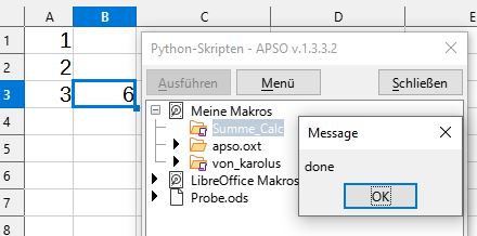

mein erstes in Notepad++ abgetipptes Python-Makro "Summe_Calc.py"
# coding: utf-8
from __future__ import unicode_literals
# 1) Werte aus dem Arbeitsblatt holen.
desktop = XSCRIPTCONTEXT.getDesktop()
model = desktop.getCurrentComponent()
sheet = model.CurrentController.ActiveSheet
range = sheet.getCellRangeByName("A1:A3")
# 2) Einige Werte.
sum = 0
for row in range.Rows:
    sum += row.getCellByPosition(0,0).Value
# 3) Das Ergebnis an das Arbeisblatt übergeben.
sheet.getCellRangeByName("B3").Value = sum
# useful for debug
from apso_utils import msgbox
msgbox('done')
das unter
C:\Users\IchBins\AppData\Roaming\LibreOffice\4\user\Scripts\python
gespeichert ist kann ich mit dem APSO Python-Interpreter ausführen.
Versuche ich selbiges mit Deinem Code "von_karolus.py" öffnet sich die APSO console ohne eine weitere sichtbare Aktion.
Ich gehe davon aus, dass Dein Code für meinen Anwendungsfall in Writer gedacht war.
Würdest Du mir bitte die richige Vorgehensweise für Deinen Code verklickern?

@summe_calc.py:
Ich frage mich woher diese seltsamen Beispiele kommen, das ganze ist ein Dreizeiler in der Konsole
sheet = doc.CurrentController.ActiveSheet
sheet["B6"].Value = sum( sum(x for x in row if isinstance(x, float))
                        for row in sheet["A1:D3"].DataArray ))

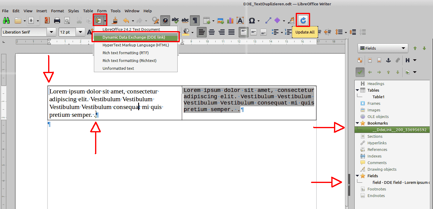

Beiträge: 2320
Re: Writer: Text in anderer Schriftart doppeln
Beitrag von miesepeter » So 17. Mär 2024, 10:42
die Installation von APSO.oxt endete bei mir mit einem Aufhänger; LibreOffice ließ sich danach nicht mehr starten. Erst ein Computerneustart brachte Abhilfe (und ja, APSO war dann bei den Extensionen verzeichnet)...
Ich habe noch einmal meine grauen Zellen beschäftigt und kam auf eine Lösung des Problems mit Hilfe von DDE - DDE im selben Dokument. Alles ohne spezielles Makro. Beispieldatei (mit Anleitung innerhalb) und Screenshot anbei. Es läuft nicht ganz so gut wie @karolus' Makro.
@karolus: Deine Version (Makro) arbeitete gut! Chapeau!
DDE_TextDuplizieren.odt
(75.01 KiB) 262-mal heruntergeladen
