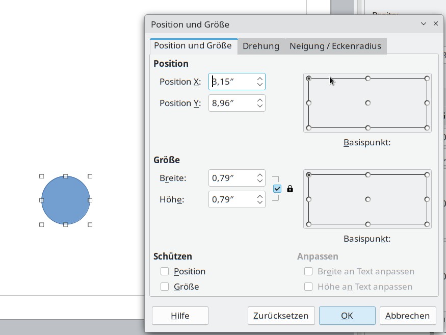

Beitrag von Pauline » Fr 6. Sep 2024, 08:05
Seit einem der letzten automatischen Upgrades ist das Menu "Position und Größe" unbrauchbar geworden. :cry: Siehe Bild. Ich habe jetzt die Version 24.8 auf Kubuntu.
Wie kann ich die Einheit der Positions- und Größenangaben verändern?
Ich hoffe auf eure Hilfe.

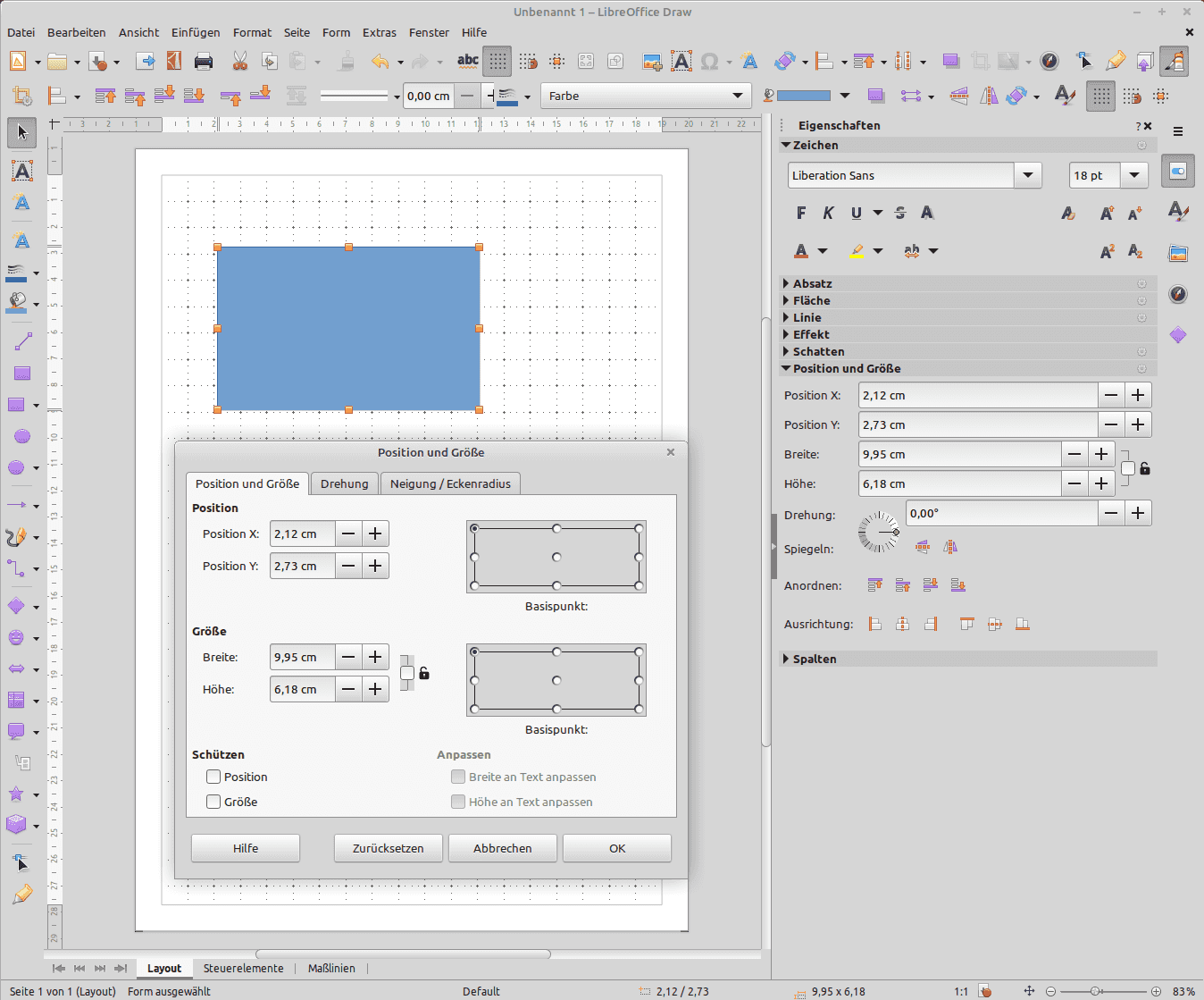

Beitrag von Mondblatt24 » Fr 6. Sep 2024, 08:39
vermutlich gar nicht!
Du könntest die gewünschten Maße aber mit cm Angabe eintragen, Draw rechnet dann um, oder nutzte einfach die Seitenleiste.
2024-09-06 08 33 24.png (90.9 KiB) 18483 mal betrachtet
PS: In Versionen, die für Technik-Enthusiasten, Vorreiter oder Spezialisten gedacht sind, muss man mit kleinen oder größeren Unzulänglichkeiten rechnen.

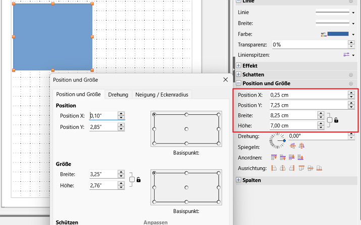

Beitrag von miesepeter » Fr 6. Sep 2024, 10:22
Hallo:
Workaround
Ändere in den Optionen (Menu Extras ↦ Draw ↦ Allgemein ↦ Maßeinheit) die Einheit auf mm und wende es an. Dann ändere das wieder auf cm und gut ist. Leider merkt sich LibreOffice Draw diese Einstellung nicht und du musst beim Neustart die cm-Einheit wieder einrichten.
Es ist offensichtlich ein Bug, schau im Bugzilla nach, ob er schon angegeben ist und schließe dich an oder erstelle eine neue Bugmeldung: https://wiki.documentfoundation.org/QA/BugReport/de
Du kannst natürlich auch abwarten (siehe Beitrag @Mondblatt24s) und hoffen, dass der Fehler demnächst (nächstes Update) bereinigt werden wird.
