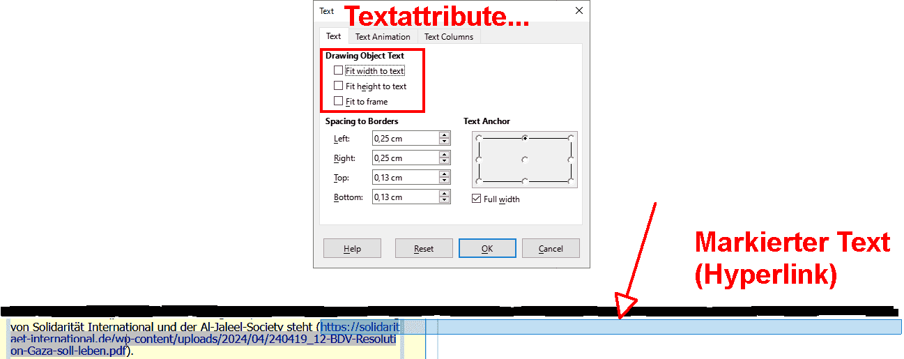

hierzu gibt es wohl keine befriedigende Lösung. Eine Markierung des Hyperlinks zeigt (siehe Screenshot), dass diese weit über den Rand der Textbox hinausreicht (da - richtigerweise - als ein Wort interpretiert) und damit die Bearbeitungsmöglichkeiten einschränkt.
Als Workaround würde ich vorschlagen, ein Wort oder ein paar Wörter (z. B. Download hier) mit einem Hyperlink zu versehen oder jeweils Leerzeichen einzufügen (in diesem Fall ist der Link gebrochen und kann nicht angewählt werden).
