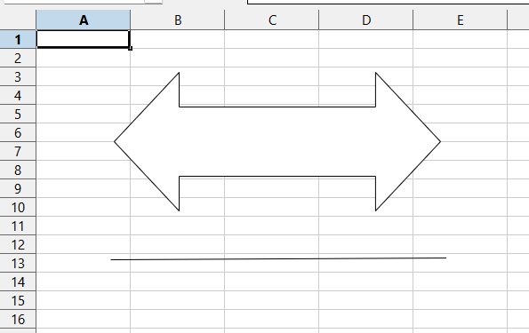

der Blockpfeil läßt sich aber nicht mit Farbe füllen: https://up.picr.de/50358493yh.png
Und das Problem mit der verschwundenen Pfeilspitze beim einfachen Pfeil besteht auch noch.

Re: GUI ändern Calc 7.4.7.2
Beitrag von Mondblatt24 » Fr 12. Dez 2025, 08:17
paul1234 hat geschrieben: ↑
Do 11. Dez 2025, 18:08
Die Symptome deuten auf hohen Kontrast hin, wobei ich in der von dir angegebenen Version keine derartige Einstellmöglichkeit gefunden habe (die kam erst mit der Version 7.5).
