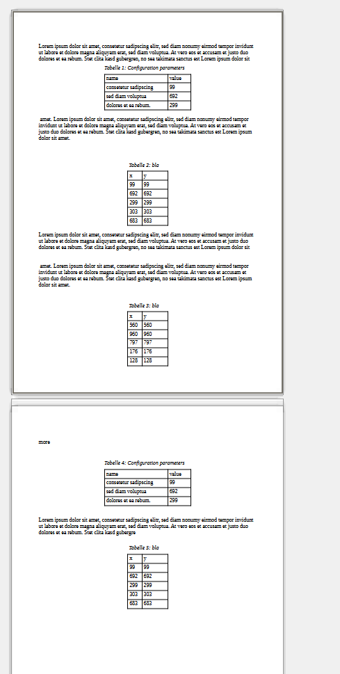

Gibt es eine Möglichkeit mehrere (an sich unabhängige) Tabellen so konfigurieren, dass die Spaltenbreiten bei allen Tabellen gleich sind und bei Änderung auch synchron gehalten werden?
zB angenommen, ich hab mehrere Tabellen mit Datenreihen - es sieht hässlich aus, wenn bei jeder die spalten anders breit sind, vor allem, wenn sie im Text nicht weit voneinander Entfernt gesetzt sind.

Sollte doch funktionieren wenn du statt mehrerer Tabellen, alles in eine Tabelle packst, und für den Text dazwischen jeweils eine Tabellenzeile zu einer Zelle zusammenfasst?!

das wäre aber schon ein ziemlich ekliger hack, da man ja vor der eigentlichen Tabelle leerzellen einbauen müsste, um die Einrückung der Tabelle auf mittig manuell zu bewerkstelligen
Und es scheitert spätestens dann, wenn man verschiedene Tabellentypen hat, die untereinander gleich sein sollen, aber zueinander inkompatibel sind.
Screenshot 2026-10-14 100214.png (38.77 KiB) 607 mal betrachtet
Nebenbei: wie zur hölle bring man writer dazu, die Tabellenbeschriftung linksbündig am Tabellenrahmen auszurichten?
Er klatscht sie immer an den Zeilenanfang. Im Beispiel hab ich die Einzüge der Beschriftungen manuell angepasst

wie Karolus bereits vorgeschlagen hat, sollte dieses Thema eigentlich im Bereich Makroprogrammierung behandelt werden, auch ich denke, dass es mit Bordmitteln nicht zu lösen ist.
Nun hat es mich interesssiert und ich habe einen Code geschrieben der:
  • Die erste Tabelle als "Mastertabelle" analysiert
  • Die Breite, die Ausrichtung, die Spaltenanzahl und die Spaltenbreite der folgenden Tabellen mit der ersten Tabelle synchronisiert, gelöscht werden keine Spalten
  • Die erste Tabellenüberschrift analysiert
  • Die Ausrichtung dieser Überschrift auf die folgenden überträgt
Anbei nun eine Beispieldatei.
