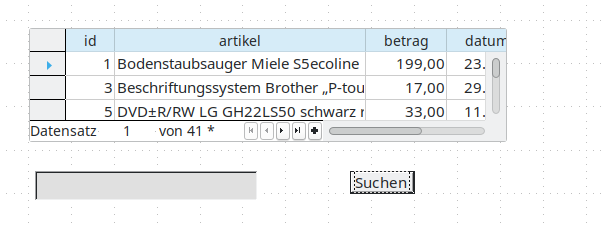

ich habe ein Suchformular nach einem früheren Beitrag hier erstellt.
In der SQL-Abfrage habe ich auch berücksichtigt, daß bei leerem Feld alles angezeigt werden soll.

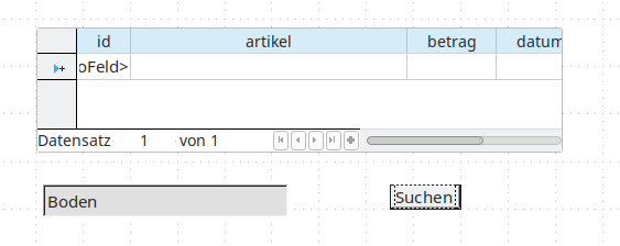

Leider funktioniert nur die Suche mit leerem Feld, wo folgerichtig alles angezeigt wird. Gebe ich jedoch einen Wert vor, so kommt in meinem Tabellenfeld nur eine leere Anzeige.
Die Tabellen werden auf meinem MariaDB-Server geführt, die Formulare etc. kommen aus LO 7.3. Als Filter kommt die Tabelle "Hausrat_filter" mit nur zwei Feldern zum Einsatz.
Das Unterformular wird per SQL gefüttert:
SELECT * FROM "hausrat_melle_bakum" WHERE LOWER("artikel") LIKE COALESCE('%'||(SELECT LOWER("Suchbegriff") FROM "Hausrat_filter" WHERE "ID" = TRUE)||'%',LOWER("artikel"))
Woran kann es jetzt liegen, daß ich zwar alles angezeigt bekomme, wenn der Suchbegriff leer ist, jedoch nichts, wenn ich einen begriff nehme, der definitiv im Feld artikel enthalten ist?
Auswahl_033 - ohne Suchbegriff.png (20.27 KiB) 4427 mal betrachtet
Auswahl_033 - Mit Suchbegriff.png (8.81 KiB) 4427 mal betrachtet

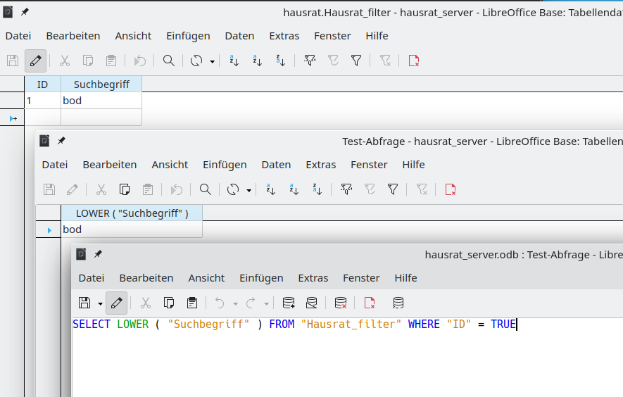

Zeige einmal einen Screenshot Deiner Tabelle "Hausrat_filter". Starte auch einmal die Unterabfrage
Da kein Datensatz angezeigt wird, wenn wirklich Inhalt in der Tabelle "Hausrat_filter" steht, der Begriff also nicht NULL ist, muss dort der Fehler stecken.

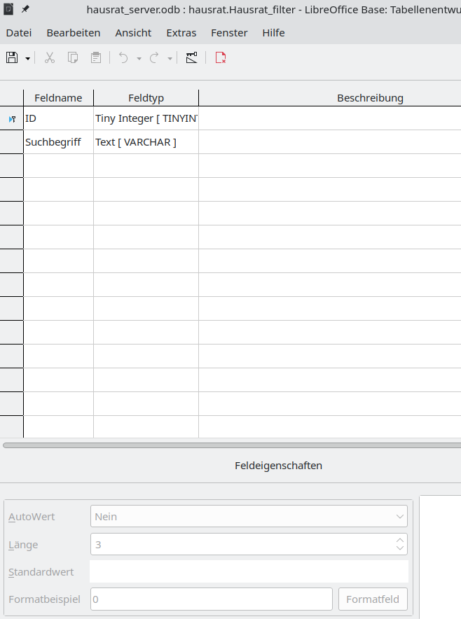

anbei einmal der Tabellenscreenshot
Auswahl_036 - Tabellenentwurf Hausrat_filter.png (33.73 KiB) 4398 mal betrachtet
und die gewünschte Teilabfrage...
Auswahl_035 - Teilabfrage.png (60.43 KiB) 4398 mal betrachtet

Tabelle "Hausrat_filter":
Du hast ein Feld ID als TINYINTEGER erstellt. Das bedeutet, dass das Feld unterschiedliche Zahlen (von -128 bis + 127) abspeichern kann. So ein Feld wird nicht mit "ID" = TRUE abgefragt. Bei '1' wird das funktionieren, weil TRUE und '1' gleich behandelt werden. Entweder also "ID" = 1 oder das Feld zu einem Ja/Nein-Feld machen (BOOLEAN).
