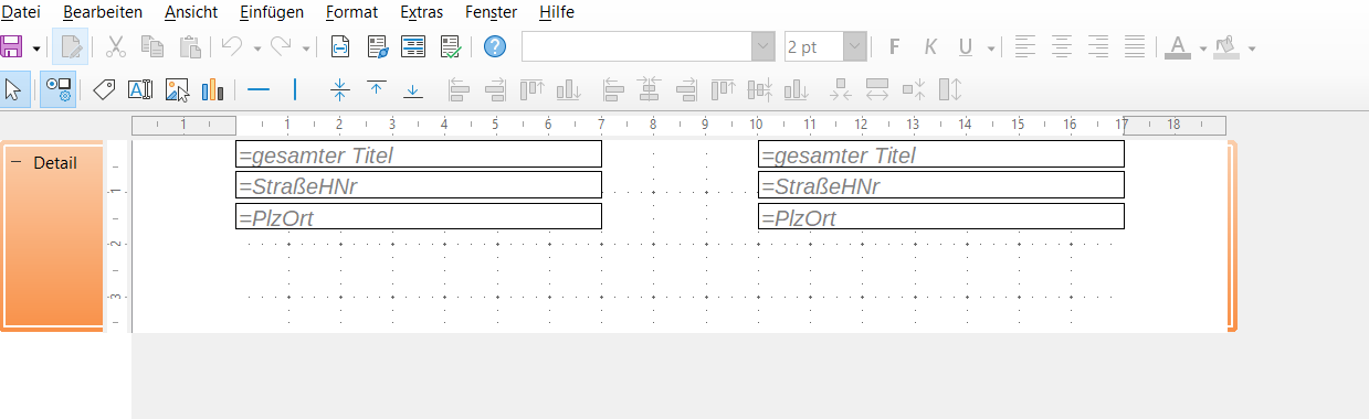

ich habe zu diesem Problem leider keine Lösung gefunden. Ich möchte für Weihnachtseinladungen Etiketten drucken, diese sollen auf einer A4 Seite angereiht werden (praktisch 3 Spalten von Etiketten), jedoch wenn ich dies umsetzen möchte - sind entweder die gesamten Etiketten untereinander und ich erhalte mehrere Seiten oder ich erhalte den gleichen Datensatz. Ich habe schon versucht das SQL von meiner Abfrage so anzupassen, dass ich den nächsten Datensatz erhalte - jedoch funktioniert das mit LibreOffice nicht so wirklich. Im Anhang befindet sich ein Bild davon, jedoch ist eben der gleiche Datensatz nocheinmal.
Wie kann ich dies umsetzen, dass ich den nächsten Datensatz erhalte und somit im Detailbereich dies umbauen kann?

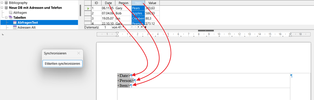

- Per Drag-and-drop kannst du die Datenbankfelder in die Etiketten ziehen.
Dann Synchronisierst du das ganze und druckst es aus.
- Hinter dem letzten Datenbankfeld im Master Etikett fügst du noch den Feldbefehl: Nächster Datensatz (Einfügen → Feldbefehl ►weitere Feldbefehle (Strg+F2) >> Register: Datenbank > Nächster Datensatz) ein.
Hallo Peter, das ganze hab ich soweit hinbekommen, vielen Dank!

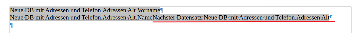

Ich gehe mal davon aus das Du den Feldbefehl nächster Datensatz meinst.freddie1962 hat geschrieben: ↑Di 25. Jun 2024, 13:18dass ich den Feldbefehl nicht einfügen kann -> ich wähle meine Abfrage aus der Tabelle aus und wenn ich auf Einfügen klicke, passiert einfach nichts.
Es kommt Dir evtl. nur so vor das nichts passiert, es ist auch kaum sichtbar, was da eingefügt wird.
Lass Dir die Feldnamen mal anzeigen (Ansicht → Feldnamen) dann siehst Du, was eingefügt wurde.

Hallo Peter, das ganze hab ich soweit hinbekommen, vielen Dank!Mondblatt24 hat geschrieben: ↑Di 25. Jun 2024, 14:01Hallo,Ich gehe mal davon aus das Du den Feldbefehl nächster Datensatz meinst.freddie1962 hat geschrieben: ↑Di 25. Jun 2024, 13:18dass ich den Feldbefehl nicht einfügen kann -> ich wähle meine Abfrage aus der Tabelle aus und wenn ich auf Einfügen klicke, passiert einfach nichts.
