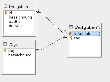

Nun habe ich eine Tabelle für Schlagwörter angelegt, so dass ich jeder Aufgabe mehrere Schlagwörter zuweisen kann.

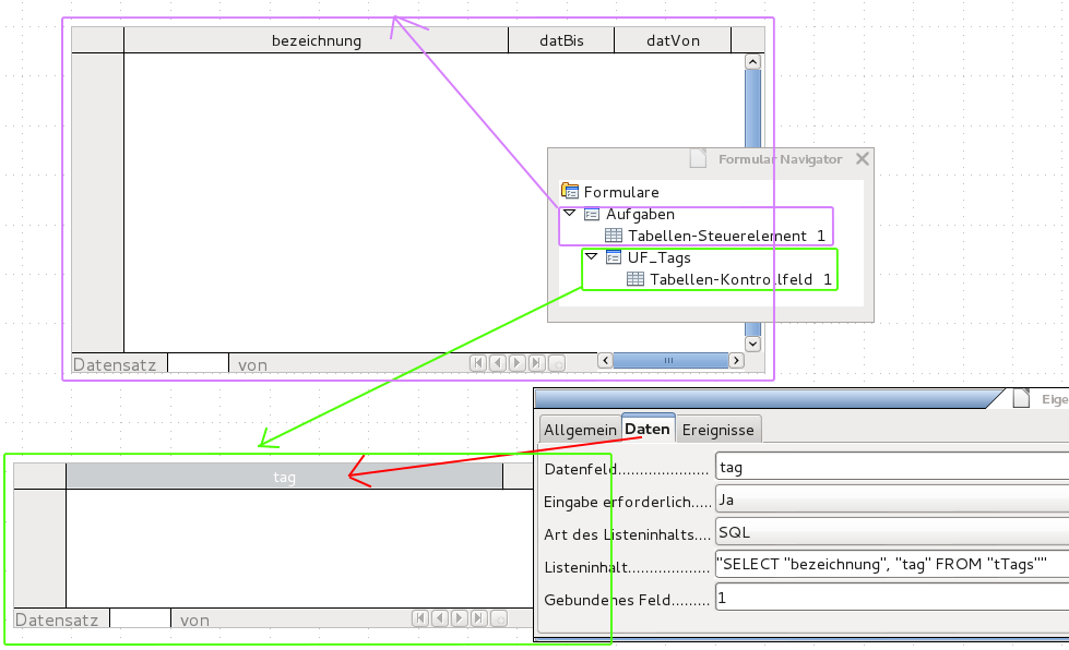

Deine DB-Struktur ist so gewählt, dass du einer Aufgabe über die Zuordnungs-Tabelle "tAufgabenTags" mehrere Tags zuordnen kannst. d.h. dass Du im Formular "fAufgabenTags" ein Unterformular zur Tabelle "tAufgaben" benötigst, In dem Unterformular wird die Tabelle "tAufgabenTags" dargestellt. Die Verbindung zwischen den beiden Formularen ist "id"->"idAufgabe". Die Tag-Bezeichnungen holst Du mit einem Listenfeld dessen Listeninhalt ein SQL ist:
Das DatenFeld des Listenfelde ist "tag"

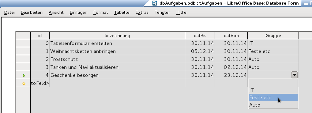

Schema: Solltest Du einer Aufgabe immer nur 1 Tag zuweisen wollen benötigst Du nur EINE Tabelle. In der tAufgaben legst Du einfach ein weiteres Feld mit z.B. der Bezeichnung "Gruppe" an und stellt dieses im Formular als Kombinationsfeld dar. Die Art des Listeninhaltes ist "SQL", und als SQL-String kannst Dueingeben.
SELECT "bezeichnung", "tag" FROM "tTags"Schema: Solltest Du einer Aufgabe immer nur 1 Tag zuweisen wollen benötigst Du nur EINE Tabelle. In der tAufgaben legst Du einfach ein weiteres Feld mit z.B. der Bezeichnung "Gruppe" an und stellt dieses im Formular als Kombinationsfeld dar. Die Art des Listeninhaltes ist "SQL", und als SQL-String kannst Du
SELECT DISTINCT "Gruppe" FROM "tAufgaben" ORDER BY "Gruppe" ASCDB gezippt im Anhang.

Danke, das hat mich schon gut weitergebracht. Ich benutzte nun die Variante für eine Aufgabe mehrere Tags vergeben zu können. Die Eingabe per dropdown gefällt mir noch nicht so richtig, aber das ist erstmal ok.
Und Geschenke besörgen hätte ich beinahe auch vergessen
