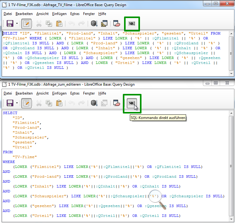

Moin Freischreiber,
ich habe in der Abfrage_zum_editieren einfach den Button SQL Kommando direkt ausführen eingeschaltet, siehe Bild. So wird die Abfrage nicht von LO berechnet (ich meine, man sagt geparsed), sondern direkt an die HSQL-Datenbank geschickt. Dadurch bleibt aber die übersichliche eingetippte Struktur erhalten und es sind Kommentare möglich:
// Dies ist ein Kommentar
Nachteil: Die Parameter funktionieren nicht und die Abfrage ist, wie eine Ansicht, nicht beschreibbar.
Darum braucht man noch eine zweite Abfrage mit der das Kommando von LO geparsed wird, wenn man sie beschreiben will, oder Parameter hat.
:!: Der war bei mir noch nicht mal eingeblendet im Abfrageeditor... danke!
