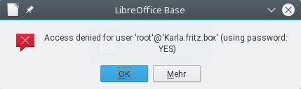

Ich schaffe es nicht die Verbindung zu einer mysql-Datenbank herzustellen. Die Datenbank liegt auf einem NAS auf dem mysql und phpmyadmin eingerichtet ist. Phpmyadmin lässt sich mit standardmäßig mit "root" und Kennwort "admin" starten. Es erscheint immer folgende Meldung:
LibreOffice Base_002.png (11.37 KiB) 4026 mal betrachtet
Welches Kennwort ist gemeint?

Die Meldung kommt von deinem MySQL-Server. Du solltest einloggen können mit einem gültigen User-Namen und dem gültigen zugehörigen Passwort, wenn der username von "Karla.fritz.box" aus auf den Server zugreifen darf. MySQL checkt nicht nur den usernamen, sondern auch von woher man sich einloggen will. Falls Du den Zugriff von überall her zulassen willst musst Du als User "root@%" eingeben. Das ist aber nicht anzuraten! Root mit Passwort "admin" (vermutlich auch noch per MySQL-Standart-Port), der sich von jedem Gerät aus anmelden kann - da schätze ich, dass Dein Server binnen Sekunden geknackt ist. Ich nehme mal an, dass Du auch mit Deinem Handy an der Fritzbox angemeldet bist - das ist in diesem Fall eine Mega-Sicherheitslücke, denn über jede App die Netzzugriff hat kann Wer-auch-immer sich dann als root am MySQL-Server einloggen. So weit ich weiß, wird der root-Account nur als root@localhost angelegt, d.h. Du müsstest Dich direkt über die Fritzbox anmelden...
Leg' einfach einen neuem MySQL-User an und sieh' zu, dass das Gerät von dem Du aus arbeitest immer dieselbe IP-Adresse im Netzwerk bekommt. Dann lautet der Username z.B.: Maxi@192.168.010.005, damit sollte die Connection dann funktionieren

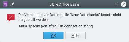

Ich habe einen neuen Benutzer angelegt. Jetzt kommt die Meldung:
LibreOffice Base_003.png (12.68 KiB) 4021 mal betrachtet
Der Port ist wohl 3306, aber welches ist der "connection string" ?

mit welcher Verbindungsart arbeitest Du? (ODBC, JDBC oder direkt mit LO-Treiber)
Kannst Du einmal Screenshots davon machen, was bei den Datenbankeigenschaften im 2. Reiter der erweiterten Einstellungen steht?

Inzwischen habe ich es geschafft die Verbindung mit JDBC herzustellen. Nun muss ich erst einmal herumprobieren. Vor Jahren war ich schon einmal weiter. Da ich dann aber eine access-Datenbank für die Firma anlegen musste habe ich es mit damals noch Openoffice sein gelassen. Ich werde mich sicher mit neuen Problemen wieder melden.

der Fehler aus Deinem 2. Post kam von LO, der aus Deinem ersten vom MySQL-Server. Du musst keine neue Datenbank-Verbindung in LO anlegen, verwende einfach die aus dem ersten Post. In der odb-Datei die dort angegeben ist, löschst Du einfach den Benutzernamen aus der Datenbank (unter Bearbeiten/Datenbank/Verbindungsart ...). So wie Du dann zu verbinden versuchst wirst Du zur Angabe des Benutzers und seines Passworts aufgefordert. der MySQL-Server prüft dann den Benutzernamen, und ermittelt Deine IP. Wenn er dann "Maxi@192.168.010.005" als Nutzer angelegt hat, Du gerade am Rechner 192.168.010.005 arbeitest, lässt er die Verbindung zu.
