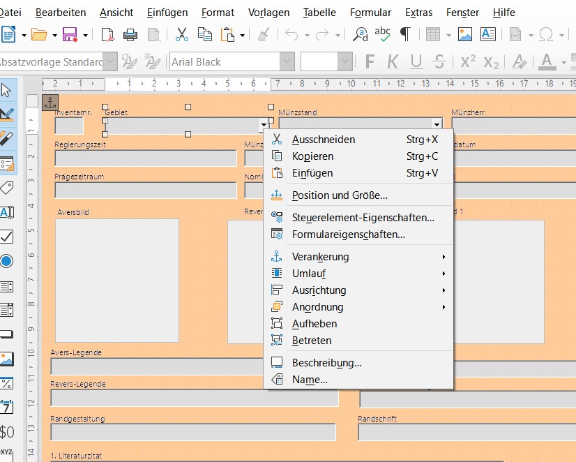

Hab das Feld markiert und einen Rechtsklick gemacht ... und dann?
- Auswahl Reklick.jpg (126.04 KiB) 3776 mal betrachtet

Hallo KeinPCHeld,
Du hast in dem Screenshot eine Gruppe aus 2 Feldern markiert. Das ist einmal das Beschriftungsfeld für "Gebiet" und dann das darunter liegende Listenfeld. Dies Gruppe musst Du betreten (3. Auswahl von unten) und dann das Listenfeld noch einmal anklicken. Erst so kommst Du auf die Steuerelement-Eigenschaften des Listenfeldes zu den "Gebieten".

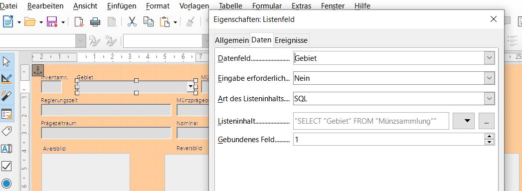

Grüß Dich Robert,
herzlichen Dank für Deine Geduld. Es ist halt nicht mein Fachgebiet ...
Vielleicht ist das jetzt richtig?
- Eigenschaften Listenfeld Daten.JPG (69.73 KiB) 3747 mal betrachtet

Hallo KeinPCHeld,
da haben wir schon den ersten Übeltäter:
Diese Abfrage hat nur ein Feld. Die Zählung beginnt mit '0'. Es scheint so zu sein, dass Du genau das, was angezeigt wird, auch speichern willst. Zumindest wählt die Abfrage kein Fremdschlüsselfeld aus. Da die Zählung bei '0' beginnt, muss bei "Gebundenes Feld" auch '0' stehen. Feld '1' gibt es nicht in der Abfrage.
Aus dem Handbuch:
SELECT "Gebiet" FROM "Münzsammlung"Aus dem Handbuch:
GrußGebundenes Feld: Im Listenfeld wird ein Inhalt angezeigt, der nicht mit dem Inhalt identisch sein muss, der auch im Formular abgespeichert werden soll. Üblicherweise wird z. B. Ein Name angezeigt und der Primärschlüssel zu diesem Namen als abzuspeicherndes Feld bestimmt.Das Feld "ID" wird als Fremdschlüssel in der Tabelle gespeichert, die dem Formular zugrunde liegt. Die Zählung der Felder in Datenbanken beginnt mit 0, das an das Formular gebundene Feld hat also die Position 1.Code: Alles auswählen
SELECT "Name", "ID" FROM "Tabelle" ORDER BY "Name"
Wird stattdessen «0» gewählt, dann wird in dem Formular der Inhalt des Feldes "Name" abgespeichert. Das Feld "ID" könnte in der Abfrage entfallen.

Grüß Dich Robert,
das bedeutet, dass ich bei allen Feldern, bei denen es eine Fehlermeldung gab/gibt, und eine "1" hinterlegt ist, in eine "0" abändere? Dann sollte Datenbank auch in LO funktionieren.

Hallo KeinPCHeld,
wenn die Abfragen für die Listenfelder nur ein Feld beinhalten (bei Deinem Beispiel "Gebiet"), dann kannst Du mit Gebundenes Feld → '1' kein Feld abfragen. Da muss dann eine '0' stehen. Ob das bei allen Deiner Felder der Fall ist kann ich nicht beurteilen. Wenn die ähnlich gestrickt sind und Du keine Relationen zwischen den Tabellen nutzt, dann wird das sie Ursache bei allen Listenfeldern sein.
