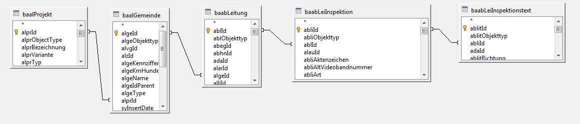

Also, bei dem Beispiel mit der Klasse habe ich es nun hinbekommen, dass ich Daten durch ein Formular ändern oder ergänzen kann.
In meiner großen Datenbank kann ich in einzelen Tabellen über Formuale oder in den Abfragen Daten ändern und auch ergänzen. Allerdings funktioniert es nicht bei einer Abfrage über mehrere Tabellen. Bei der Abfrage, welche ich in ein Formular bringen will und dort Daten ändern möchte sind insgesamt 5 Tabellen beteiligt.
Ich vermute, dass es daran liegt. Mal sehen, ob ich das irgendwie aufdröseln kann.
Meine jetzige Abfrage ist so formuliert...

prüfe einmal, ob die folgende Abfrage bei Dir editierbar ist:
SELECT
"A"."ablitInspektionstext",
"A"."ablitCharakterisierung1",
"A"."ablitCharakterisierung2",
"A"."ablitStation",
"A"."ablitSKDvAuto",
"A"."ablitSKSvAuto",
"A"."ablitSKBvAuto",
"A"."ablitId",
(SELECT "abliStrassenname FROM "baabLeiInspektion" WHERE "A"."abliId" = "abliId") AS "Strassenname"
FROM
"baabLeiInspektionsText" AS "A"
WHERE "A"."ablitSKBvAuto" = 6 OR "A"."ablitSKDvAuto" = 6 OR "A"."ablitSKSvAuto" = 6
Ich hoffe, dass die Bezeichnungen noch stimmen. Einige Bezeichner sind sich bei den Tabellen doch recht ähnlich.
In der FROM-Anweisung steht nur eine Tabelle. Nur dann klappt es mit der Editierbarkeit z.B. bei der externen MySQL-Datenbank. Ähnlich wie die Spalte "Strassenname" kannst Du aus der Tabelle "baabLeiInspektion" alle weiteren gewünschten Felder einbinden. Schließlich müsste so auch eine Einbindung von Feldern aus "baabLeitung" über "ablId" möglich sein.
Editieren kannst Du letztlich wohl nur die Felder aus "baabLeiInspektionstext".

RobertG hat geschrieben:Editieren kannst Du letztlich wohl nur die Felder aus "baabLeiInspektionstext".
Das nur die eine Tabelle editierbar ist, ist ok - damit kann ich leben.
RobertG hat geschrieben:Ähnlich wie die Spalte "Strassenname" kannst Du aus der Tabelle "baabLeiInspektion" alle weiteren gewünschten Felder einbinden. Schließlich müsste so auch eine Einbindung von Feldern aus "baabLeitung" über "ablId" möglich sein.
