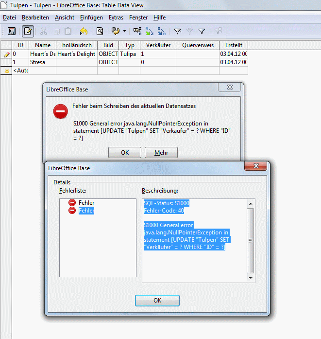

Unglaublich....

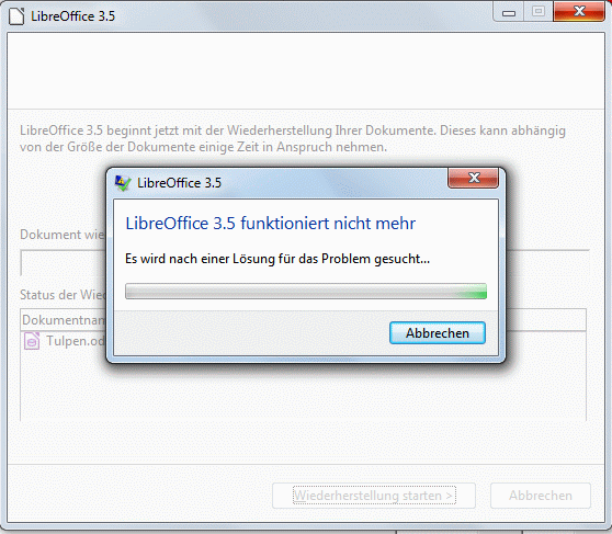

Wenn ich die Datei aus der Zip öffne. Sind erhielt ich zuerst die genannten Fehlermeldungen.
Dann habe ich die Ausgangsdatei geöffnet. Da sind nun die Formulare weck. Wenn ich aber einfach ein Autoformular erstelle kann ich auf die Tabellen zugreifen. Mir fehlten aber zwei Einträge.
Frage: Wie geht denn das? und vor allem, warum und, wie kann man denn mit dieses Fehlermeldungen umgehen. Ich konnte letzte Woche jedenfalls überhaupt nicht mehr weiterarbeiten. Und damit (wäre) das Programm für mich nutzlos. Es soll ja eine Sinnvolle alternative zu Access 97 sein.
Ich werde jetzt noch mal gucken, ob das Programm richtig installiert ist.
Carsten
P.S: Ich will nicht grisgrämerisch sein, und es soll auch nicht so herüberkomme. Nur ohne eine Grund mag ich das Programm nicht benutzen.
P.S.S: Ich könnte mir vorstellen, das es ein Problem mit Festplattenzwischenspeicher sein könnte, so was habe ich jedenfalls vor 20zig jahren schon bei DB´s gehabt.

Nun denn ich bekam wieder Fehlermeldungen (ist ja auch klar, schließlich bin ich ja beim Spielen). Da ist mir eingefallen das in einer OOO Wiki aus 2009 steht, das die ID 0 anders behandelt wird. Da ich meine Verkäufer mit "Null" gestartet habe, ging ich also in die Tabelle und wollte dort, von Hand, die "Null" gegen "eins" ersetzen.
Aber selbst hier bekomme ich diese Fehlermeldung
Kann ich denn wirklich nicht mit "Access" Grundwissen auf "Base" umsteigen? Oder gibt es Irgendwo einen Bessere Wiki.

Eine "null pointer exception" bedeutet, dass der java code auf ein Objekt zugreifen will, das es noch nicht gibt - das ist kein Bedienfehler Deinerseits, sondern ein Java-Problem. Du solltest mal eine andere java-Version verwenden, meist sind die Bugs dann behoben. Welche Java-Version für LO 3.5.2.2 gut passt kann ich Dir nicht sagen, wir verwenden die 6.22, bis dahin hat es mit Java/OOo kein Problem gegeben, dann kam die Übernahme durch Oracle ... und jetzt hast Du leider deswegen ein Problem.

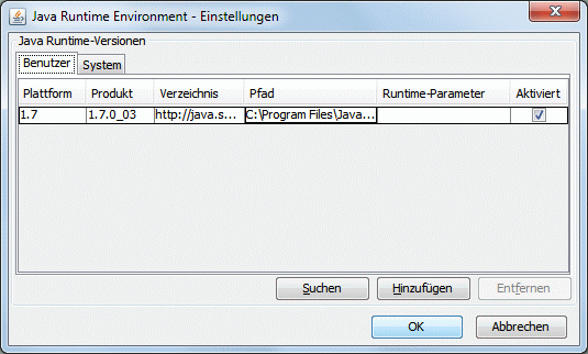

Zu den Neuerungen der Version 3.5.x gehört auch folgendes:
Java 7 (1.7) wird unterstützt. Falls Java 6 und 7 installiert sind, kann der Benutzer zwischen beiden wählen.

Ich habe jetzt Java 7 installiert => kein Ergebnis
dann 6 deinstalliert => kein Ergebnis
dann zur Sicherheit nochmal 7 installiert.
Muß ich mich an die Mail listing wenden, weil es ja immer schlimmer wird?
Carsten

Hast Du die entsprechende JAVA-Version auch aktiviert, oder nur installiert.

:?: Da habe ich mich ja noch nie drum gekümmert.
Aber: Hier bin ich doch richtig?
=> Aktiviert.
Carsten

1. du musst in LO-Optionen schauen, ob Java erkannt und aktiviert ist.
Extras-Optionen-LO-Java.
Es sollte eingehakt sein -> [x] eine Java-Laufzeitumgebung verwenden.
Darunter im weißen Fenster sollte nach einigen Momenten die Java-Version erscheinen.
